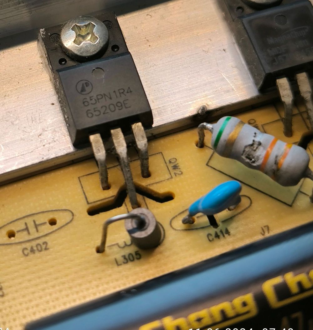

Thomson 49UC6406
БП : 40-LE9216-PWA1WG 08-LE921A6-PW220AA
При замере напряжений стрельнул резистор и пробило мосфет.
Перерыл сотню страниц с маркировкой , но не могу найти номинал.
Все путает серебряная полоса . поэтому может быть и 3,3 Ом и 0,33 и 33,8 Ом.

disel 33
Сообщения: 1563
Сообщение #2 От 11/06/2024 12:29 цитата
там всё видно, выучи таблицу цветной маркировки
ДОБАВЛЕНО 11/06/2024 12:31
на зелёную полоску внимание не обращай
olegas71
Сообщения: 59
Сообщение #3 От 11/06/2024 13:14 цитата
Спасибо, если зеленую не принимать то 0,33 Ом.
litam
Сообщения: 1030
Сообщение #4 От 11/06/2024 13:14 цитата
0, 33 Ом

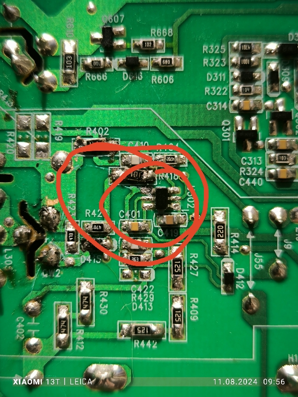

Наконец после долгой паузы вернулся к своему телевизору. Сам мосфет был поменян как и токозадающий резистор. Не бейте за качество пайки, а можете и бить. Я не профи. Также в обвязке пару резисторов. Но дежурки нет... На питании шима OB2283mp 1 и 6 нога всего 0,5 V . В обвязке резисторы целые, схемы нет. Помогите. Фото сейчас приложу.

litam
Сообщения: 1030
Сообщение #7 От 11/08/2024 12:04 цитата
olegas71 писал:
На питании шима OB2283mp 1 нога всего 0,5 V . В.
А шим менял?
фото сделай хорошее, без красных каракуль.

Сообщение #8 От 11/08/2024 12:40 цитата

olegas71
Сообщения: 59
Сообщение #9 От 11/08/2024 13:47 цитата
Спасибо, скорее всего он убитый. Но все равно на ногах питания шима должно присутствовать питание, а его нет, только 0,5 вольта. А шим в любом случае буду менять. Надо заказать.
qazedcwsx
Сообщения: 3369
Сообщение #10 От 11/08/2024 14:23 цитата
SMD резисторы (диоды, стабы) в обвязке осмотрите и прозвоните ПОСЛЕ выпайки ШИМ.

Сообщение #11 От 11/08/2024 16:10 цитата
olegas71 писал:
Прозвонить с ноги питания на минус там скорее всего короткое будет,или снять шим питание должно появиться-тут особых сложностей быть не должно.
olegas71
Сообщения: 59
Сообщение #12 От 15/08/2024 07:52 цитата
Короткого не было были мегаомы. Снял. Питание без шима 60 вольт появилось. Теперь жду пока с али придет шим
olegas71
Сообщения: 59
Сообщение #13 От 24/08/2024 13:00 цитата
Поменял шимку. Включаю в сеть. Питания на шимке скачет с 9 до 15. Потом с 11 ло 19 . Вообщем скачет в этом диапазоне с разными значениями. Все резисторы в обвязке целые. Смд емкости не менял.
