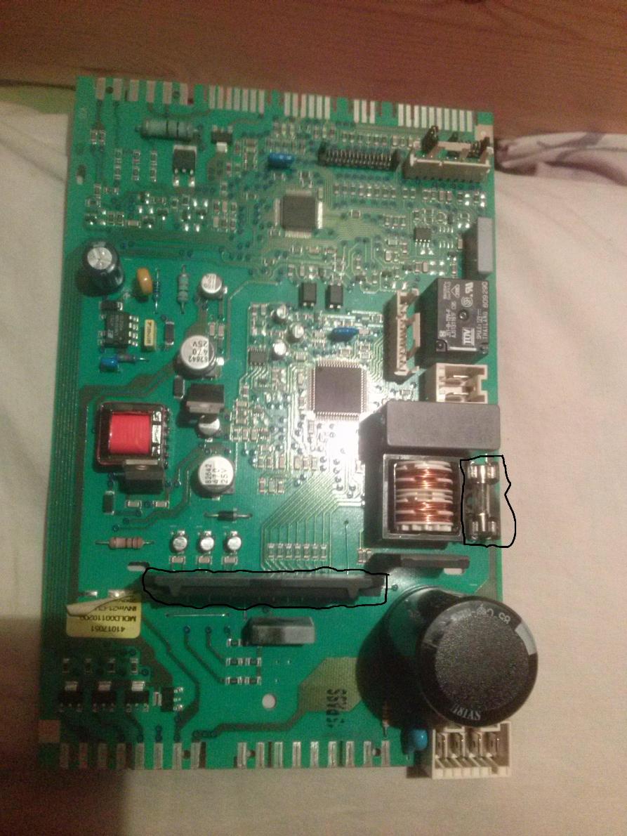

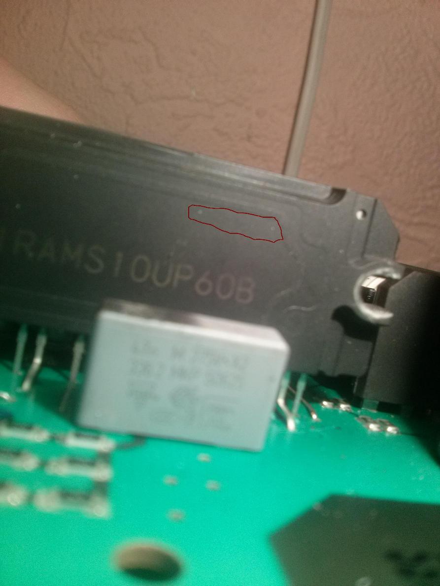

Доброго времени суток. Привезли мне машинку CANDY HD VISSION VHD 716 изначально была проблема не крутит мотор вообще не куда. Разобрав модуль управления (41017051) обнаружил на модуле питания двигателя(IRAMS10UP60B) явные визуальные повреждения, он был взорванный, нехватало кусков. На счастье у меня нашёлся такойже модуль всё сходится единственное не сходятся мелкие цифры в правом верхнем углу(P 7CF0Y) (на фото 1 их не видно обведены красным) другие все цифры сходятся работает он или нет не знаю. Вообщем заменил я этот модуль, счас при включении питания мотор по прежнему не крутится, моргает лампочка стоп, если ставить на отжим включается помпа, и выбивает предохранитель (обведён чёрным), и моргает 9 раз. Посмотрел ета ошибка значит неисправность симистора приводного двигателя. Так же внизу машинки стоит такая коричневая штука с номером 41009175 к ней подходят 2 провода, гоогл выдал что эта индукционная катушка я её прозванил она звонится как будто замкнута, больше информации найти не удалось. Я в электрике не очень силён, тем более здесь 3 х фазный двигатель, это вообще тёмный лес подскажите кто с подобным сталкивался.

1. Важны ли мелкие цифры (P 7CF0Y) на модуле управления двигателя(IRAMS10UP60B) в правом верхнем углу?что они значат? Как проверить модуль?
2. Где найти этот чёртов симистор приводного двигателя?
3. Что это за коричневая катушка (фото3) как она должна прозваниватся, или как её проверить?
4. может у кого есть схема этой машинки?
