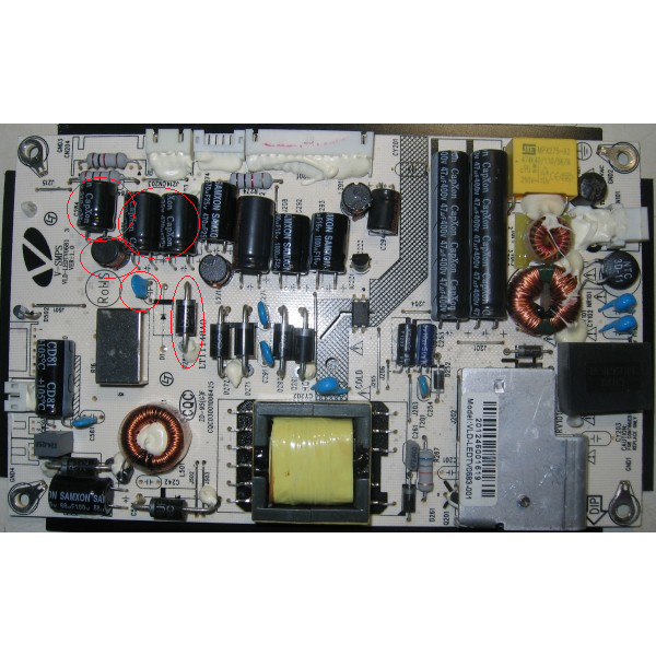

Подсобите кто может.
В блоке питания звонятся на землю дроссель +три кондера + маленький кондер в цепи снабира + диод. На фото выделено.
Это по питанию 24В. Причем на выходе самого разъема кз нет.
Вопросик если я выпаять диод и маленький кондер это выявит где кз после диода или до ?
 Размер файла:  568.09 КБ

Sakaban, есть вероятность что пробит сам диод (хотя со стороны трансформатора он должен звониться на землю, через обмотку трансформатора)

Странно что ничего не греется.

Sakaban, но и не работает... дай маркировку платы хотя бы тогда можно узнать что к чему и не гадать на кофейной гуще.

Заменил диод все заработало спасибо
