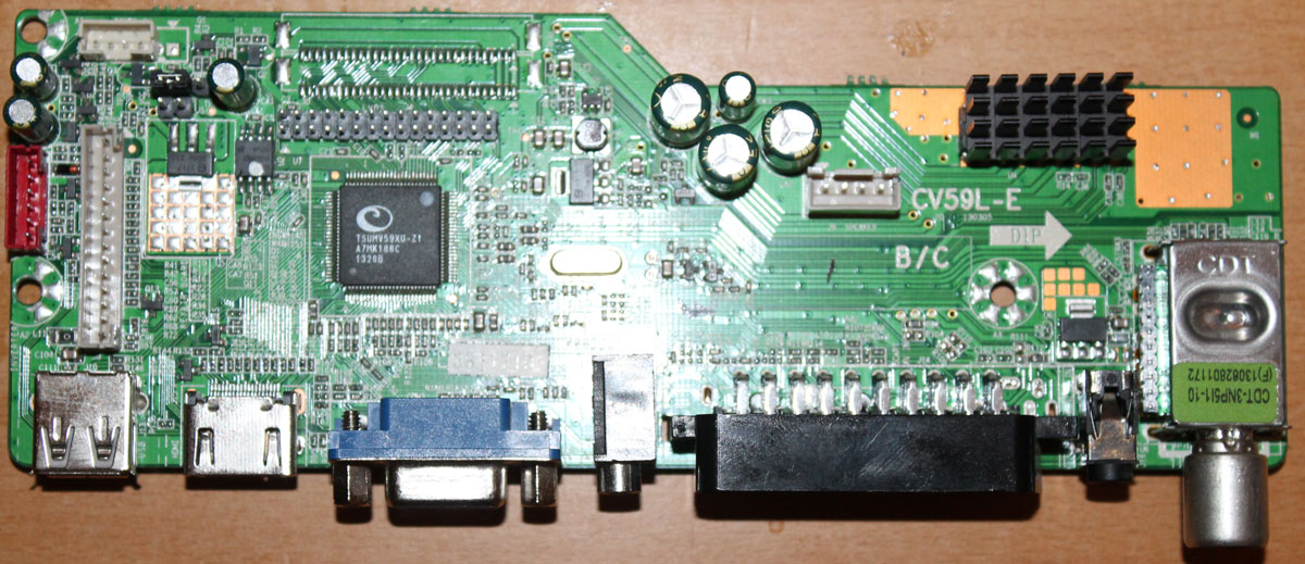

Main Board-CV59L-E
Cpu - TSUMV59XU-Z1
Spi Flash - 25Q32
Tuner - CDT-3NP5l1-10
Panel - LC185TT2A

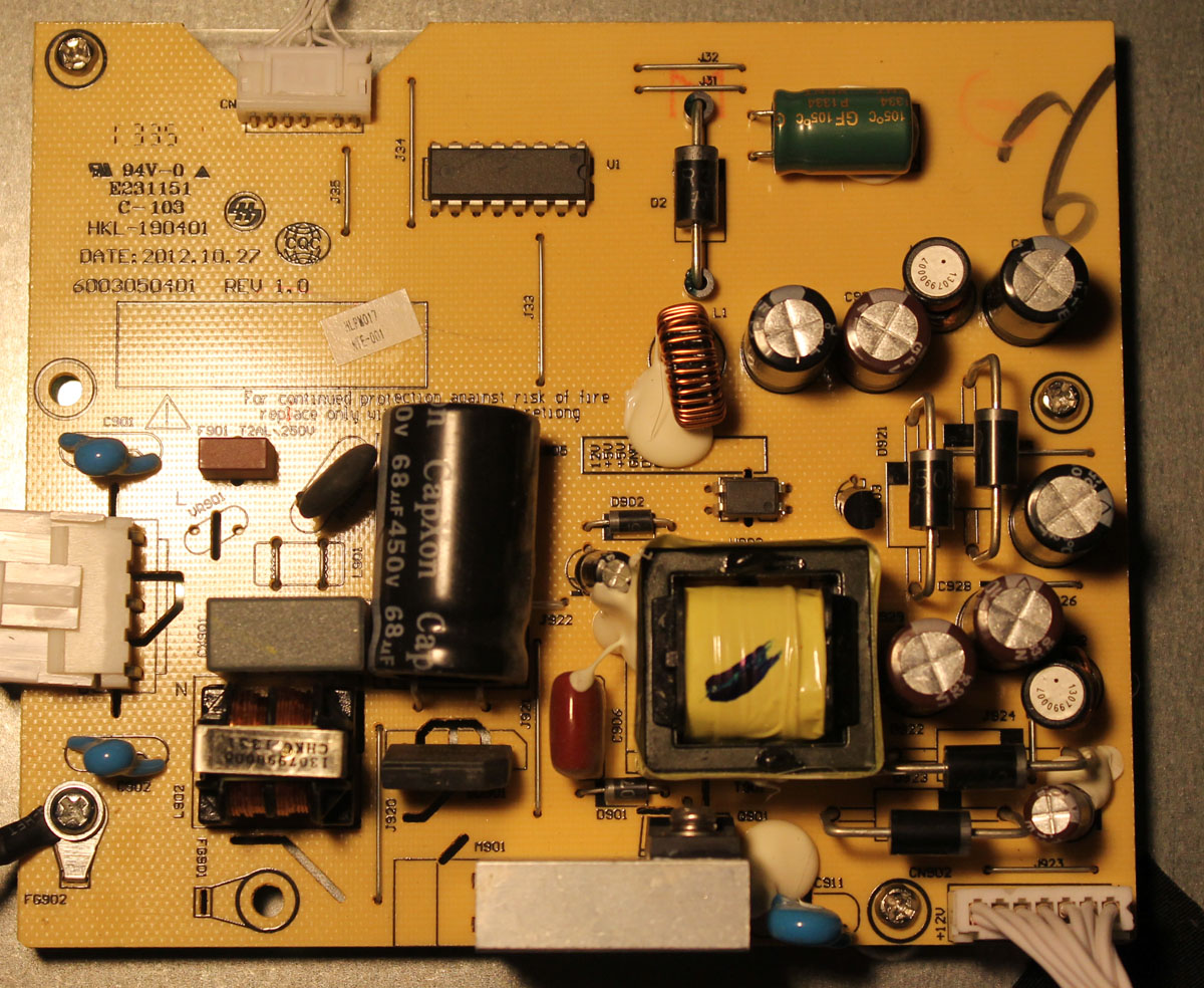

блок питания встроенный HKL-190401
Не включается, на кнопки и пульт не реагирует.При подключении питания горит красный светодиод.
По питанию 12В(13.58В) 5В(5.03В)
На стабилизаторах всё нормально 3.3В и 1.28В.
Телевизор домашний чиню своими силами, дополнительного оборудования никакого нет. Схем для него найти не смог, где икать проблему не знаю.
Жду совета.

hirurgisb, бы прошивку посмотреть?

Попробуй нагреть паяльником 25Q32 градусов до 50-60 при обесточенном ТВ и включить.

hirurgisb, ...На стабилизаторах всё нормально 3.3В и 1.28В... Не на всех указал...(Operating Voltages: 1.26V (core), 1.8V and
3.3V (I/O and analog)

iv-9, Прошивку считать нечем, нагревание никаких результатов не дало.
У меня ещё блок питания свистит немного и вместо 12В - 13,5В это нормально?

Кренка рядом с флэш не греется чересчур, что выдает? Попадалось - был кирдык процу. Пятилапый DC-DC над правой кренкой на фото не коротит по выходу?

iv-9, Кренка не греется на входе 5.03В на 2 и 4 ножках 3.31В. На пятилапом (по ножкам) 1- 4,98В 2- GND 3- 0,98B 4- 5,03B 5- 0,6B сколько должно быть не знаю, даташит не нашел.(маркировка на нём LD3KN)

hirurgisb, После 5лапого стаба должно быть 1,8в...После него дроссель (круглый рядом,ниже)...на нем выходное удобнее мерить...

hirurgisb, SY8088=LD3KN... http://remont-aud.net/dc_dc/

semvictor, я так понял он неисправен и его можно заменить на SY8088

hirurgisb, Yes!

semvictor , не вводи в заблуждение , +1.8V DDR Power идёт с BL1117-ADJ
Питание процессора идёт с SY8088A +1.2V Core Power ...

RAMMER, Саш,а что автор пишет в 1м посте:На стабилизаторах всё нормально 3.3В и 1.28В.А потом-На пятилапом (по ножкам) 1- 4,98В 2- GND 3- 0,98B 4- 5,03B 5- 0,6B сколько должно быть не знаю, даташит не нашел.(маркировка на нём LD3KN) И кто кого в заблуждение вводит?

Насколько помню, вроде действительно с пятилапой 1,2. Просто цеплял вместо нее LM317 с первой ногой на корпусе, вторая выход, третья вход (это для ТС улыбка ).
Кстати, не мешало бы ТС уточнить сколько на выходе стабилизаторов - который рядом с SPI. который справа, под пятиногой, и их обозначения по плате.

iv-9, С SY8088 можно 1,2в или 1,8в снять,поработав с делителем... подмигивание

semvictor, это ясно, но насколько помню, вроде 1,2. И подцепить можно LM317 или ADJ с первой ногой на корпусе.
