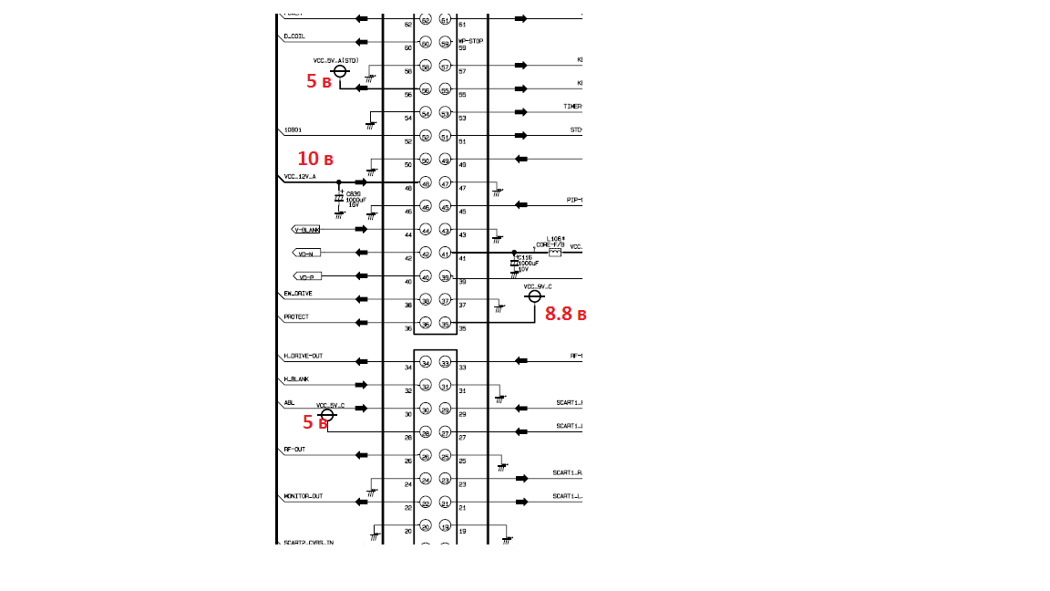

Здравствуйте.Samsung cs29a730ep при включения по всему бело-серому экрану тонкие через 1 см линии(должен быть синий экран),после включения картинки белый пульсирующий экран и начинает медленно затухания экрана и через 3 секунды черный экран(уходит в защиту).Звук есть.Сделал замеры напряжения(походным тестером) в папке,также есть фото неисправности.Поиск--- неисправный С314 1Х50V
заменил,также проверил все кондеры ESR-метром( более-менее в норме) и проверил диоды.Cерый экран с тонкими полосами по всему экрану,но не уходит в защиту(фото),звук есть.FBT-5 нога???(описания в папке) Спасибо.

semenovalexn, вместо кучи ненужных замеров и рисунков, лучше бы проверил напряжения на видеоусилителях и их питание. В стогерцовик с такими знаниями недовольство, огорчение

semenovalexn, питание видио усилителей сколько?

Здравствуйте Я работаю инженером-электронщиком в промышленности делаю ремонт БП,приборов ТРМ, СИ ,РВ,ПЧ(преобразователь частоты двигателя) и т д .Лет 30 назад делал ремонт 3УСЦТ,УПИМЦТ,. и т п Я честно говоря сейчас не мастер по ремонту телевизоров( по мелочам делал сейчас),но понятия имею.Занимаюсь в другой структуре,попросили сделать родственники(хотели отвести на дачу) Спасибо за понимания.Замеры в файле.
  .png  46.18 КБ  Скачано: 236 раз(а)

semenovalexn, какие замеры? Был задан конкретный вопрос
Если делал 3УСЦТ, то должен знать - что такое видеоусилители, катоды кинескопа и при каких режимах возникает описанная картинка. Кинескоп этого тела от 3УСЦТ в этом плане ни чем не отличается и на сколько помню, то частая болезнь была, когда обрывался или отгнивал дроссель питания ВУ в МЦ -3(2) и телек показывал тетрадку в линеечку.

Добавлю второй конкретный вопрос - какое ускоряющее напряжение?
semenovalexn, скажу как мастер инженеру - замерять нужно на плате кинескопа. Лучше сразу по электродам пробежаться. Кстати и подсказка была -
