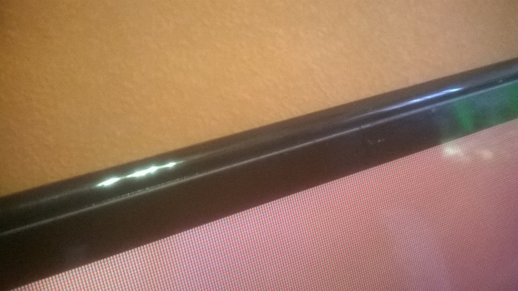

Накрылась led edge подсветка (точнее несколько диодов), телевизор без рамочный, но матрица имеет 1 см "мертвую" зону по краям. По сервис мануалу раскидывается на раз!!! Такое впечатление, что весь гамбуз матрицы (телек 3D) просто проклеен к корпусу по торцу двусторонним скотчем. Верх за время эксплуатации отстал от рамки и заметно выпирает на пару миллиметров за пределы канта корпуса (куда собственно и пытается попадать пыль) и при первой попытке разобрать легко отделяется от корпуса, остальной периметр держится мертво!!!. Все раскручено, может есть какая то метода или просто смелее отодрать..., а как потом собирать,??? Если кто разбирал подобное чудо поделитесь опытом, пожалуйста!!!

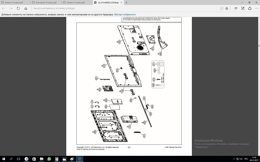

выкладываю страницу мануала.

Базрамочное стекло держится по периметру планками через пластиковые ушки, приклееные к стеклу. Планки прикручены к торцу корыта. В сервис мануале нет разборки панели на составляющие. На твоей картинке панель - одно целое.

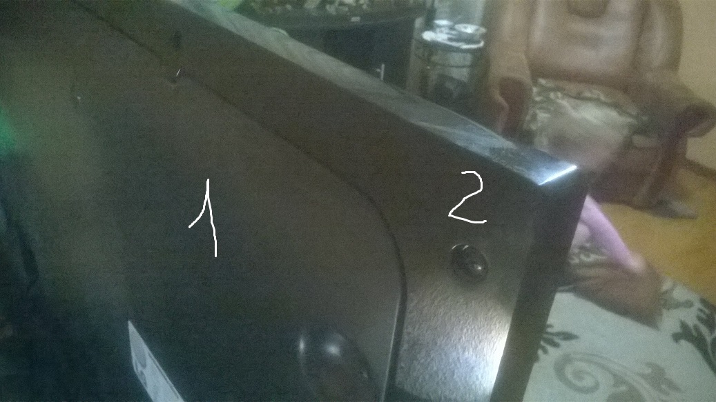

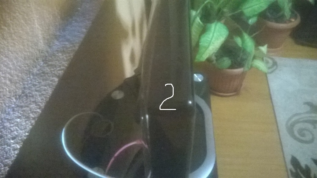

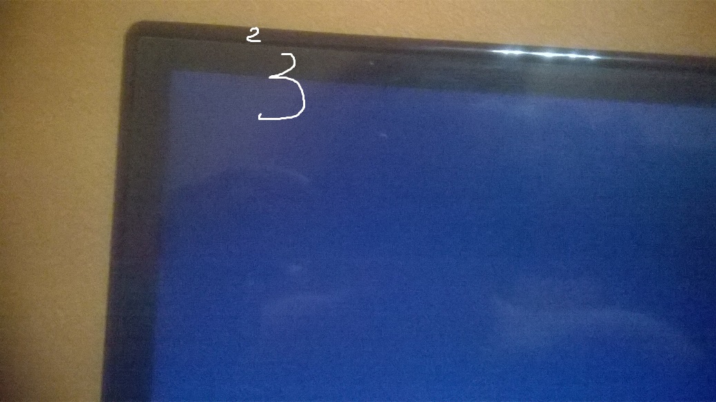

1-железная крышка (основная) прикручена шурупами к пластмассовому корпусу корыта 2
2-пластмассовый корпус корыта, прикручен 16 шурупами к корыту (который не отделяется от корыта с матрицей)
3-матрица
