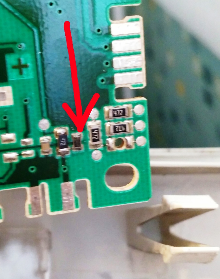

Доброго времени суток! Проблема: Стиральная машинка Gorenje WS 40109 (ART.N : 199164/01, SER N: 93531103), плата управления: ql/1 ps-05. Из-за течи вода попала на термодатчик - сгорел термодатчик. После замены последнего машинка стала кипятить воду вне зависимости от выбранного режима. В режиме полоскания - не нагревает - отсюда делаю вывод, что управляющие цепи на ТЭН исправны. После вскрытия ПУ выявил отказ резистора (4,7К в обрыве) в цепи идущей от термодатчика на микроконтроллер. После замены резистора машинка прекратила постоянно греть - теперь не греет вообще! выявил еще один дохлый резистор - стоящий между терморезистором и корпусом. Маркировку на нем не прочитать - интернет перерыл не нашел. Может кто подскажет номинал. Фото прилагаю. Заранее спасибо!

senjaja писал:
6,8K

regiss писал:
senjaja писал:
6,8K
Спасибо ОГРОМНОЕ! А, если не секрет, откуда информация?

Дождался таки родного термодатчика (кстати за 400 р нашел), поменял, вместе с резистором 6,8 КОм - и все заработало! Всем спасибо за помощь и советы!
