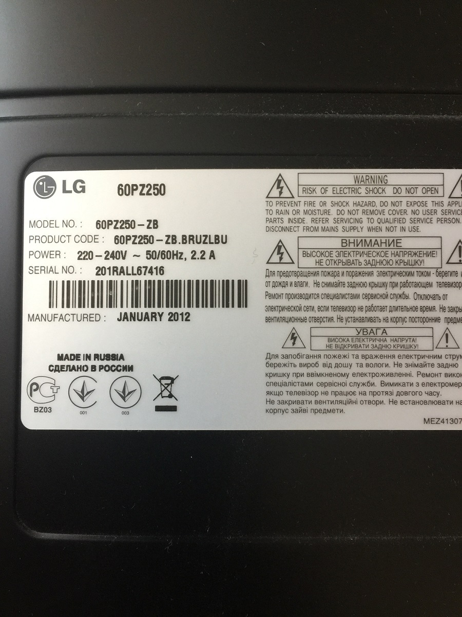

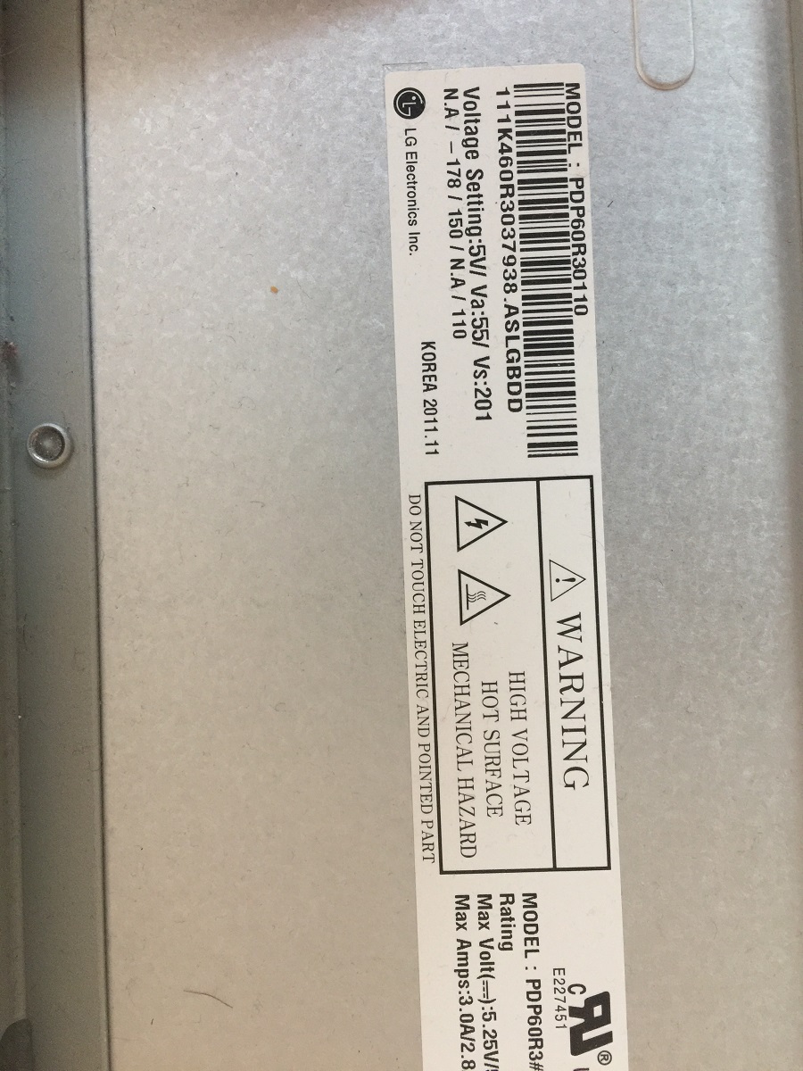

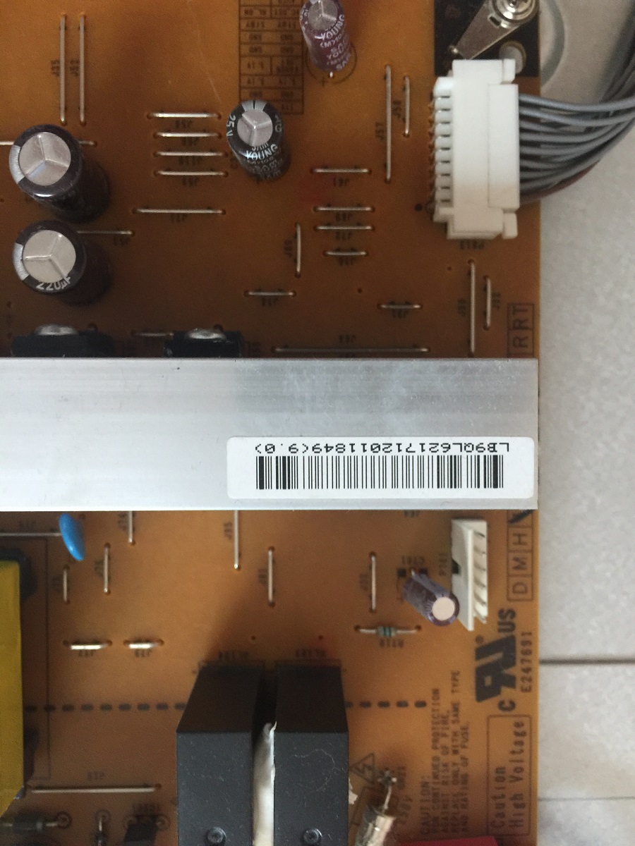

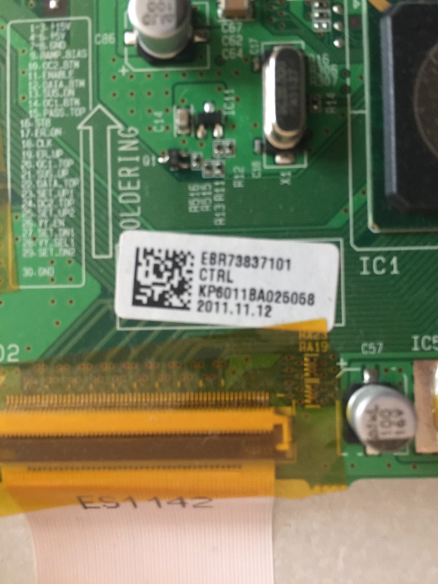

Сообщение #1 От 13/06/2018 05:41 цитата

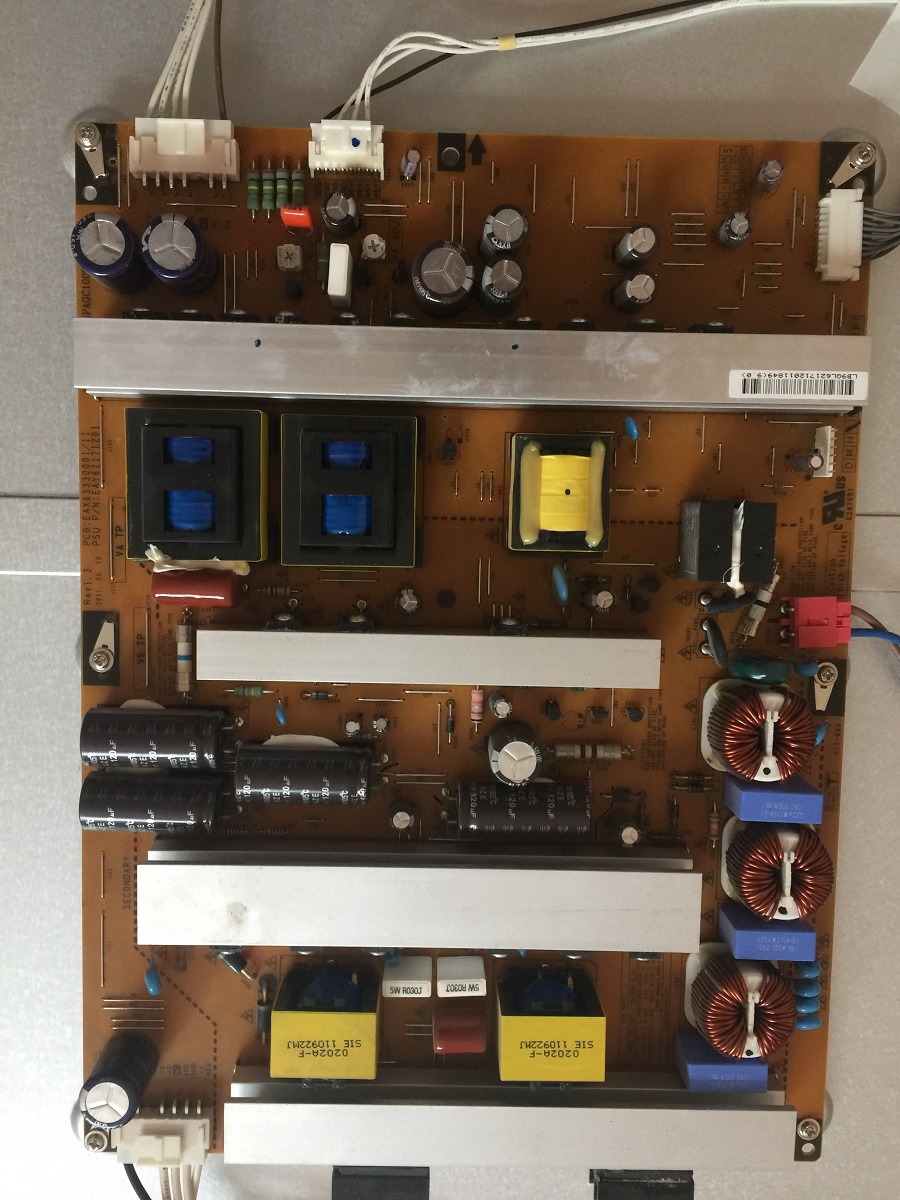

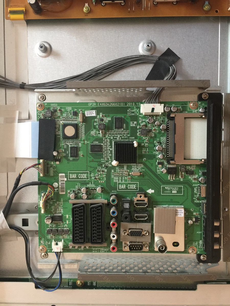

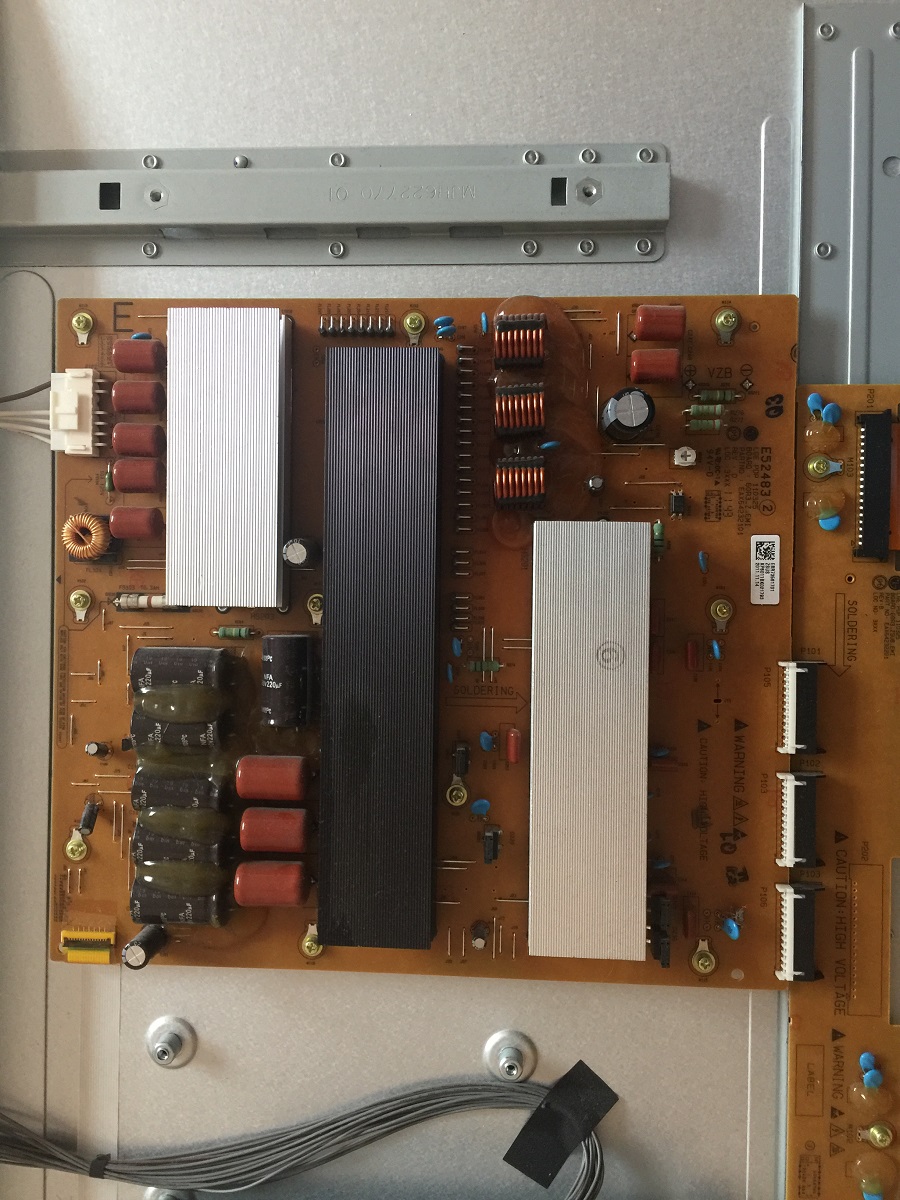

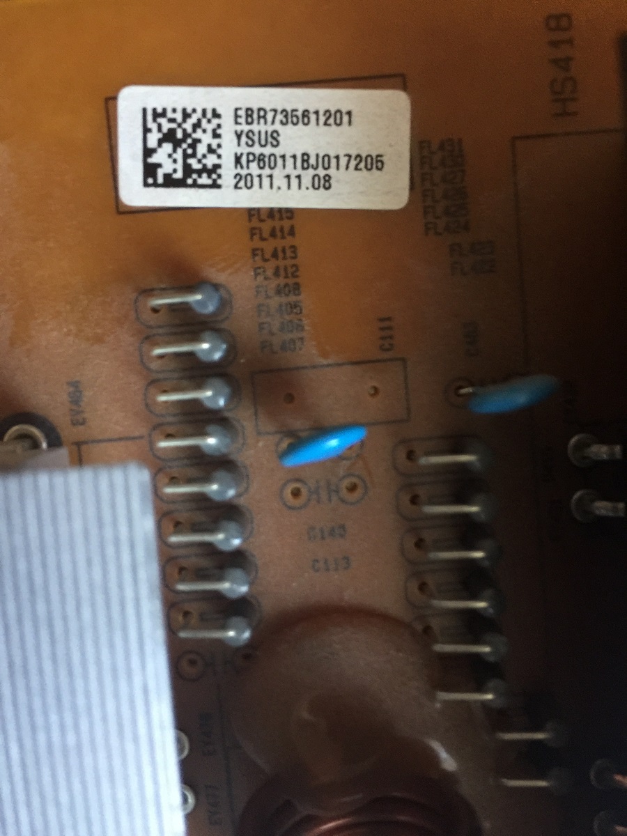

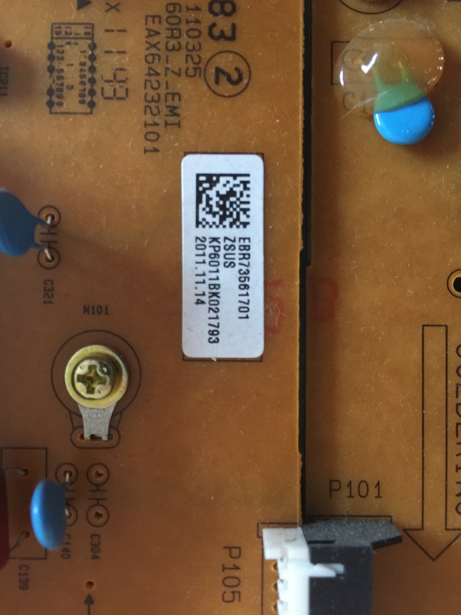

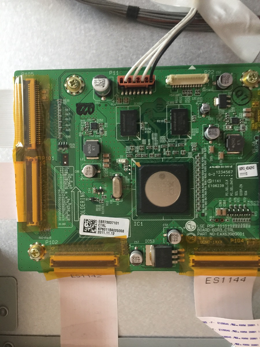

Доброе утро. модель: BM-LDS201
подскажите в чем причина? звук есть но нет изображения . что может быть? ремонт не делали телевизора не делали , фото плат прилагаются.

Тогда не сделаешь. Вези к мастеру или вези мастера. Мастера, который разбирается в плазмах, а не тупо держатель паяльника. Без опыта, без приборов, как? И что это за поселение такое, в котором есть такие плазмы, а мастеров нет? Без обид, сам ты не сделаешь, даже если я предположим, что знаю в чём скорее всего беда. Не добивай телик. Тебе любой мастер тут это скажет. Сунуться в простенькую жекашку без опыта ещё можно рискнуть, к плазме это никак не применимо.
ДОБАВЛЕНО 13/06/2018 06:10
Прозвони предрхранители на Y-sus? Может ты счастливчик и отделаешься заменой предохранителя. Это бывает, когда предохранитель просто летит, сам по себе ни от чего, но это ооооочень редко.
В чем причина и так понятно - поломался. Причин может быть уйма то есть выше крыши.
А вот с кем общаемся не известно. В радиотехнике хоть что то знаем? Какой смысл что то писать.
Инструмент какой имеется кроме паяльника и отвертки.?

Сообщение #12 От 13/06/2018 18:23 цитата
Предохранитель сгорел на Y-sus
Boris Gorbunkov
Семён Семёныч
Сообщения: 7563
Boris Gorbunkov
Сообщение #13 От 13/06/2018 18:42 цитата
Pifpaf24 писал:
Померий после него - КЗ есть или нет?
Pifpaf24
Сообщения: 7
Pifpaf24
Сообщение #14 От 13/06/2018 18:48 цитата
Борис Горбунков писал:
Pifpaf24 писал:
КЗ нет .

Сообщение #16 От 13/06/2018 20:53 цитата
Pifpaf24 писал:
Ну проверяй тогда пятиватники на выходе блока питания заодно и вообще всю цепь что идёт на Y-sus. Отключи оба блока и Y и Z только питание. Шлейфы сигнальные, что идут с лоджика оставь и озвучь питания идущие на разъёмах.
И расскажи как ты проверил Y-sus. Прозвони все силовые транзисторы на плате Y и дай отчёт.
По отчёту будет более ясно смогёшь сам или мастера искать.
ДОБАВЛЕНО 13/06/2018 21:09
Вообще все основные напряжения выложи что замерил. Без таких данных можно вечно гадать и писать не о чём, а тему за отсутствие необходимой информации можно и в Думайте сами ... отправить. Основной состав и тот фотками выложил, что говорит о неуважении к мастерам, выглядит будто лень было переписать вручную сюда. Отсюда и вывод, раз у тебя такое отношение к теме, так у мастеров тем более нет желания помогать.
