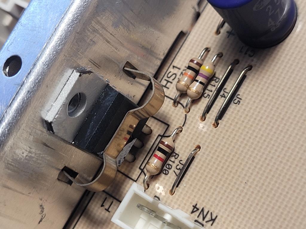

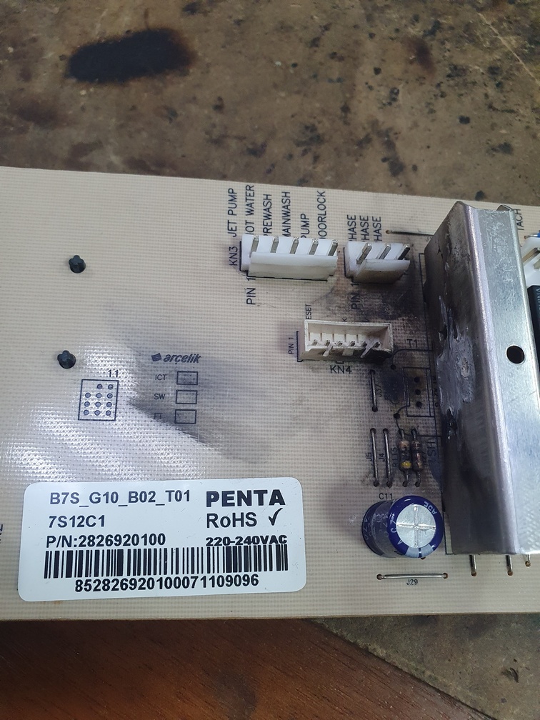

Здравствуйте! Ребята, помогите с опознанием сопротивления симистора мотора R100. Заранее благодарен!

типовое включение посмотри ...

Смотрел типовое включение от 100 до 180 Ом для BTB16.

R100 - 1кОм
