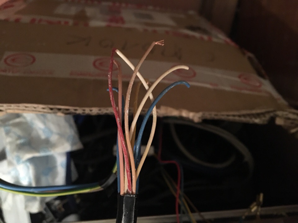

Доброго времени суток! Ребята, помогите решить проблему: Принесли списаную посудомойку srv43m13eu с дефектом течет (Керамический сальник, но это не суть).При разборке обнаружилось что отдали ПММ не целеком а кое что прихватили : Отсутствуют коннекторы на сервоприводе выбора подачи и на соленоиде , был обнаружен обрезаный жгут . Прошу помощи по распиновке а так же полностью отсутствует ввод у ПММ , просьба посветить как он здесь выполнен , придется колхозить . Спасибо !

Большой Мух
Сообщения: 52
Сообщение #2 От 19/06/2018 12:24 цитата
Хорошо обрезали! классно!
А где другие концы?
qdisk
Сообщения: 9
Сообщение #3 От 19/06/2018 12:38 цитата
Вот к сожалению нет ничего . Что куда идет неизвестно .

qdisk писал:
Вызванивай от куда идут провода, а куда должны приходить укажу.

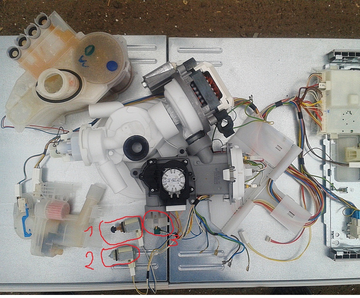

Кишки такие?

Укажи какие провода оборваны.
qdisk
Сообщения: 9
Сообщение #10 От 19/06/2018 16:20 цитата
Один из соленоидов 1 и 2 стоит на емкости для соли , второго у меня нет , и еще , что это под номером 3? у меня там пусто и глухой отлив .

Сообщение #11 От 19/06/2018 16:25 цитата
Ну вот а что расстроился, ща клапана посмотрим, а что нет у тебя №3, это датчик мутности.. не на всех брендах..
А что это? от куда провод?

Сообщение #13 От 19/06/2018 20:38 цитата
Вот так получается , два неподписаных идут на аквастоп ,один параллельно уходит на кнопку включения.

Сообщение #14 От 20/06/2018 10:56 цитата
Тьфу , два не подписаных идут на микрик детектор протечки вот.
