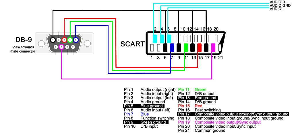

Здравствуйте форумчане !
Есть вопрос по телевизору рубин 55m10 при подключении игровой приставки изображение в pal выдает цветное, а вот в ntsc выдает черно белое, но ровное и без помех.
Был ремонт на телевизоре менялась видео микросхема, старую пробило.
Фото телевизора приложил.
По сути в 50 герцах работает в цвете, а вот 60 уже черно белое изображение.
Не подскажите, что может быть?

А где уверенность что приставка выдаёт именно NTSC?

NTSC 3,58 и NTSC 4.43 - таки две большие разницы!
В Рубине наверняка NTSC 4.43 и то только по видеовходу, меняй телевизор.
Можно ещё по RGB попробовать подключить, но для этого нужен разъём SCART на ТВ, и соответственно, приставке.

Сообщение #6 От 26/08/2018 14:11 цитата
tekron писал:
SCART есть сзади телека
А разве есть разница тюльпаны или SCART?
В SCART кроме входных/выходных сигналов видео и звука присутствуют также цветовые RGB сигналы, по которым можно было бы подключить входное устройство. Только ведь на пристаке то SCARTа, и соответственно, выходных RGB сигналов нет! подшучивать, дразнить
Или, может, у тебя на приставке разъём типа DB-9 (мониторный) присутствует? Тогда так:

Сообщение #7 От 26/08/2018 14:41 цитата
Увы нет (
Но на али экспрессе можно купить под SCART но не факт, что это не те же самые тюльпаны.

Сообщение #10 От 30/08/2018 16:07 цитата
Посмотрите на плате возле видеопроцессора который менялся есть кварц на 3.58 или может есть место для установки. Если такого кварца нет то и цвета не будет . В характеристиках указана поддержка NTSC 3.58
ДОБАВЛЕНО 30/08/2018 16:33
Заглянул в схему от твоего тв там указана TDA 9381 (кварц 12 MHz ) эта м/с поддерживает все системы скорее всего нужно полазить в сервисном меню
