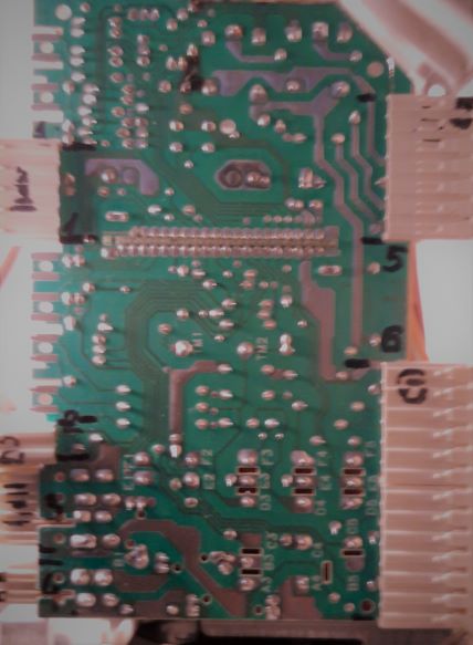

Машинка bosch maxx wfl1601 стала дольше стирать, не греет воду. Разобрал, тэн звонится - 25 Ом( на землю нет), термодатчик -4,8 кОм при нагревании - сопротивление уменьшается. Провода с тэна и термодатчика звонятся. Снял пресостат - 1-3 контакт (на 3 контакт приходит провод с тэна) не звонятся, дуешь в трубку звонятся.
2-4 контакт изначально звонятся, дуешь перестают, щелчки слышны. Рабочий он? Ну и собсна если он рабочий, то как я понимаю тэн не работает из-за мозгов? Больше вариантов я не увидел. Продул трубку к прессостату. Нагрева нет.

Реле тэна.

У меня ещё идея возникла паралельно тэну подсоединить лампочку, проверить подаётся на него напряжение или нет, или вместо тэна?

Не одно и тогда лучше и не "доставать", кроме нагрева могут появиться еще проблемы. Лучше позвать мастера, дешевле обойдется.

Я не понял сарказма, плату ещё не доставал, а вообще я думал может кто схему сбросит, в чем проблема написать реле к2 - реле тэна проверь его.

Valeriynew, и, я первый раз полез в СМ (в свою), ничего тут сложного нет, посмотрел счас схему от похожей машины, на днях продолжу, всем спасибо
