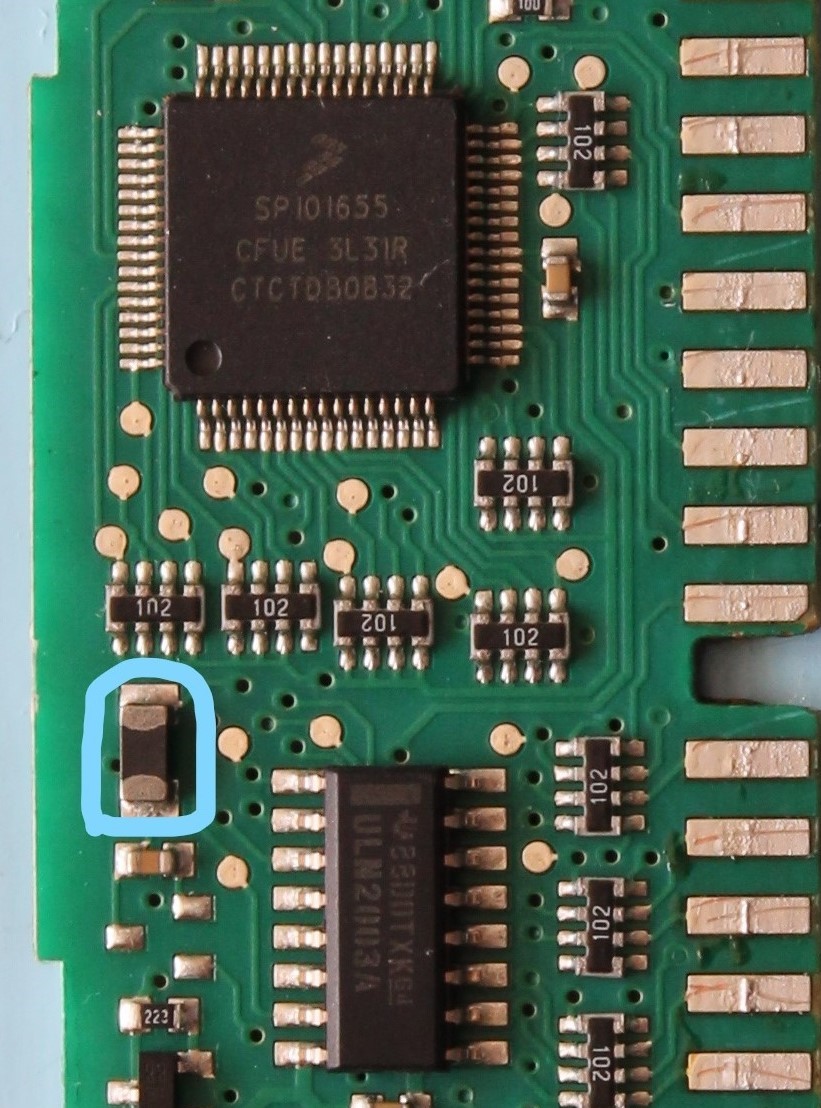

Здравствуйте. Стиральная машина начала выдавать ошибку F16, был заменен симистор по цепи УБЛ. СМА начала работать в режимах отжима и полоскании, но при запуске одной из программ стирки снова появляется ошибка. При прозвонке субмодуля процессора была выявлена деталь с КЗ. Схемы на данный субмодуль нет. Заранее спасибо.

Для INDESIT WISN 82 нет такой ошибки (похоже субмодуль не от нее). F16 присуща только СМА с вертикальной загрузкой.
А деталь (дроссель) при проверке тестером и должна быть в КЗ.
