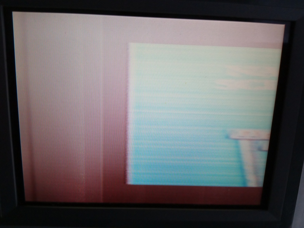

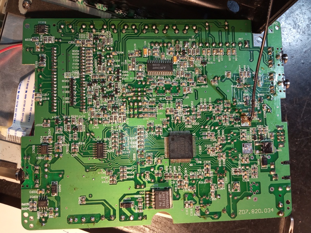

Прошу помощи у уважаемых коллег по ремонтному цеху. У автомобильного телевизора Technics TS-V600 изображение ушло вправо и увеличено. Подробности видны на фото.По радиоканалу проблем нет-звук идет.
Конфигурация
проц TK9913-2 PCA 84C4444P/168S1
Toshiba TA 8795BF
LM 2575S
M51348FP
14069U
Номер на плате 207.820.034. К сожалению ни мануала ни схемы найти не удалось. Так же не знаю как зайти в сервис.
Ремонт начался с внешнего осмотра который никакого криминала не обнаружил. Проверил питание 12 в. На всякий случай подключил другой БП с таким же результатом.
Скажите пожалуйста где искать проблему?
Спасибо!
плата 1
 Размер файла:  452.77 КБ
 Просмотрено:  304 раз(а)
плата 2
 Размер файла:  512.71 КБ
 Просмотрено:  289 раз(а)
изображение с двд
 Размер файла:  241.19 КБ
 Просмотрено:  267 раз(а)

На 1 ногу LM 2575S как и положено приходит 12 в. С ноги номер 2 идет 5 в. Ориентировался на даташит https://www.chipdip.ru/product/lm2575s-5.0-nopb

Проверить панель на стороннем майне, если всё гут, то шить майн.
