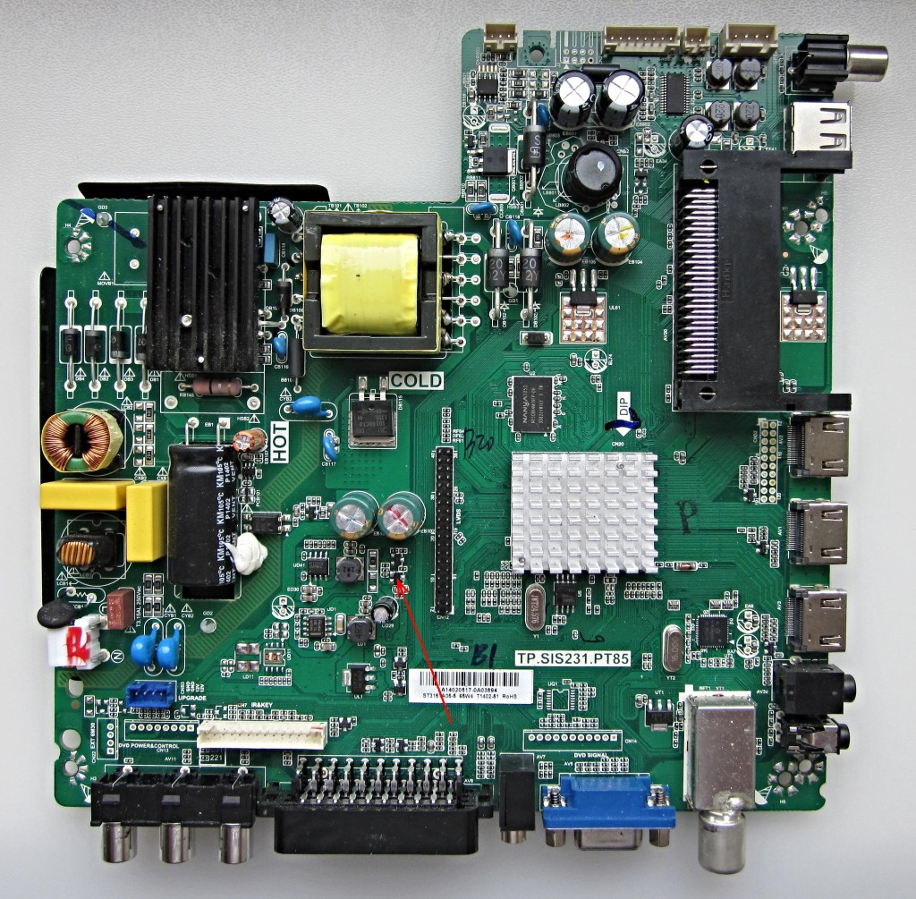

Помогите опознать выгоревший элемент.
Main board TP.SIS231.PT85

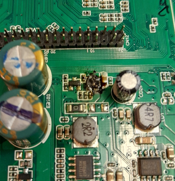

Прошивка помогла, но при сборке одним болтом замкнул 2 провода на шлейфе, вот и бахнул транзистор(

Когда собирал корпус, шлейф попал на резьбу, я не заметил и вкрутил болт

ivasha88, Да не переживай бывает, это транзистор ключ питания матрицы,токи такой ставь подмигивание

Аналоги вроде нашел, или не стоит аналог ставить?

ivasha88, Ты смотрел его даташит? таки мощный.
Это я к тому шо некоторые смотрят какой он канальный и на напряжение а остальное им побоку.

Это же AO3407A? Вроде у на в Чип и Дип есть такие в наличии

Что, не найдется П-канального мосфета на 4 и более ампера?

Поставил AO3407A. Все заработало. Спасибо
