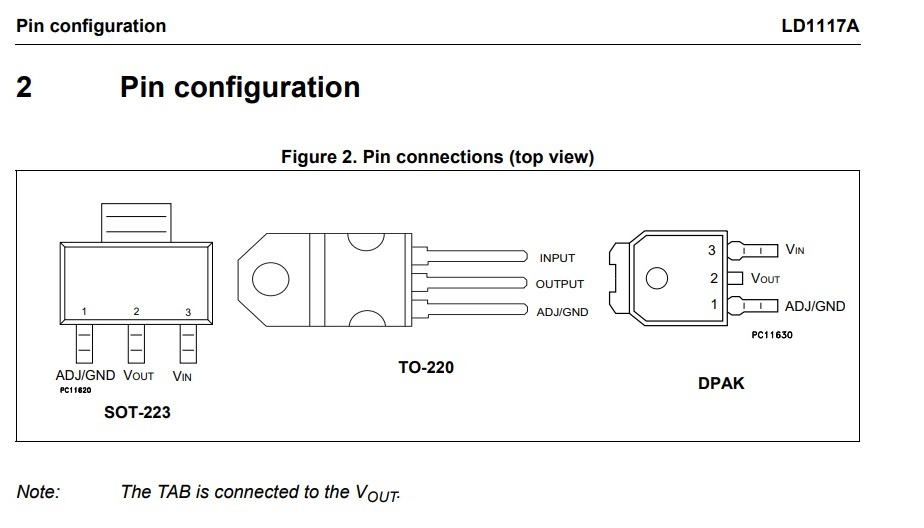

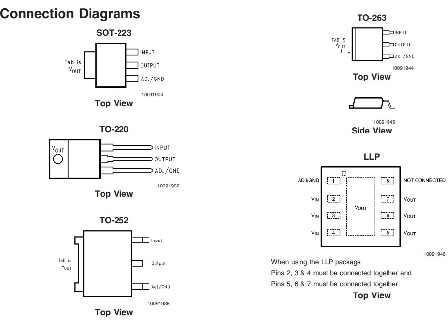

1 можно ли их поставить для проверки?
2 и у них центральная нога (земля) целая - это и есть различие е D-PAK, а эти это и есть малогабаритные в корпусе SOT-223?
спасибо
Витькан
Сообщения: 610
Сообщение #15 От 18/11/2020 14:33 цитата
Блохи
Ну так надо же сначала разобраться, что это за микросхемы...
d49ar 1117as - вообще не понятно, на какое напряжение этот стабилизатор... Возможно, это регулируемый понижающий. То есть на него вешаются резисторы и задают выходное напряжение... Сам ищи внимательней что это такое...
ld1117as33 - вот эта может и пойдет. Сравни распиновку в корпусах D-PAK и SOT-223
Вообщем на 3.3В вроде подойдет... А вот на 1.8В надо искать.
У тебя есть блок питания постоянного напряжения? Если не найти, то подключи эти микросхемы к блоку питания и посмотри выходное напряжение...

ld1117as33 d53ag - вот то вроде и есть 3.3 судя по маркировке
а вот d49ar 1117as не ищется поисковиком (((есть еще ld1117c522 там же, но тоже не ясно что за вольтаж
