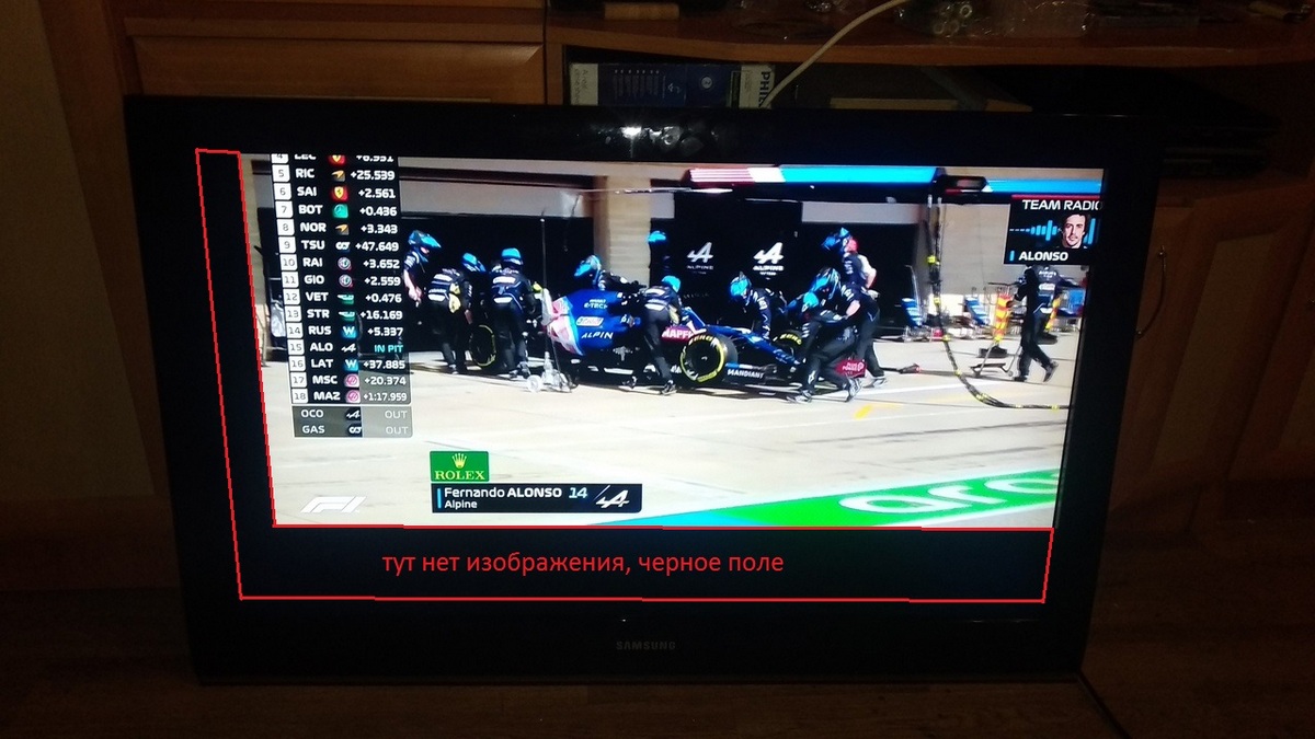

Взялся я давеча из двух телевизоров сделать один.
Первый (дохл.main): Samsung LE40B620 (main BN41-01258B, матр V400H1-LH3) FHD 60Hz 2ch 10bit
Tcon: FRC_TCON_CMO_55PIN
Второй (битый): Samsung LE40B530 (main BN41-01165A, матр LTA400HA08) FHD 60Hz 2ch 8bit
Стал телек LE40B530 с матрицей V400H1-LH3 с родным тиконом.
Матрица почти идеально встала в корыто, шлейфы LVDS одинаковые, разъёмы одинаковые.
Всё заработало, изображение есть, но со сдвигом, не пойму почему.
На фото - так примерно показывает.

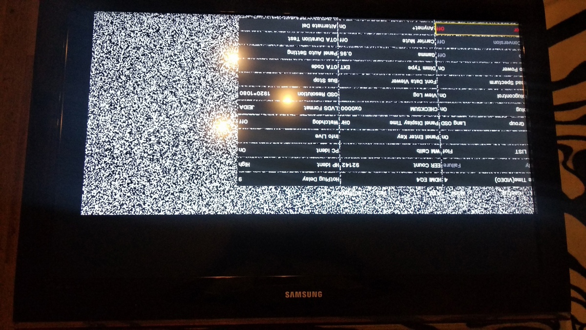

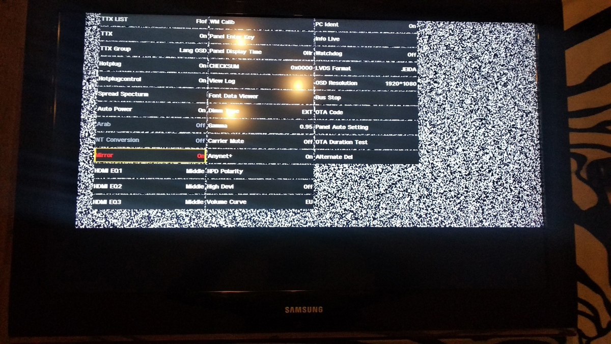

В сервисе пытался поменять поля OPTION->Type, никакого эффекта. OPTION->Model никакого эффекта.
Есть разница матрицы и мамки: битность. Напрашивается решение перевести tcon в режим 8bit.
Может быть, у кого-то есть информация, как это сделать (подружить main и tcon).
Очень обидно, осталась малость, готов заплатить за информацию.

roger79, в main-е BN41-01165A, бегло взглянув, сообщу - какие б опционники за что ни отвечали, в 10-bit не перевести. С майном забудь, пустое. Откуда физически возьмётся ещё одна пара на ЛВДС?

Битность там не при чем я из такого же телика только самсунговскийи матрас с огромным тконом вставлял в 40eh5007 и было то же самое , при этом если подать контент 60 а не 50гц то сдвиг становится совсем маленький в сантиметр , пробовал ещё штук 5 майнов разных везде одиноково
а каким образом в сервис входишь?
roger79
Сообщения: 91
roger79
Сообщение #6 От 31/10/2021 04:24 цитата
Captain, Info-Menu-Mute-Pwr, это же самсунг...

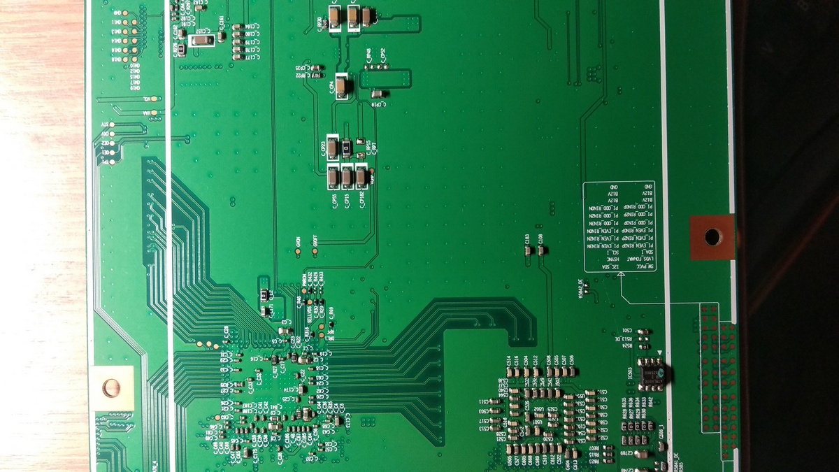

Сообщение #7 От 19/11/2021 22:37 цитата
Решение найдено мной, неожиданным образом. Подскажу: после установки матрицы обратно в родной
телевизор с родной мамкой, остался сдвиг, что навело на мысли. Проблема в тиконе, после доработки,
сдвиг ушёл и матрица встала в 40" смарт самсунг, без сдвига. классно!
Разочарован форумом хммм..., как-то тема в некомпетентных вопросах, видимо, так модераторы "уважительно"
относятся к читателям форума. Что для мастера, что для "клиента" форум - бесполезен, похоже.
Решением делиться не буду, я намекнул, кто понял - тот понял. Прошу закрыть тему.

Предположу, что перепутаны местами +/- в lvds парах
