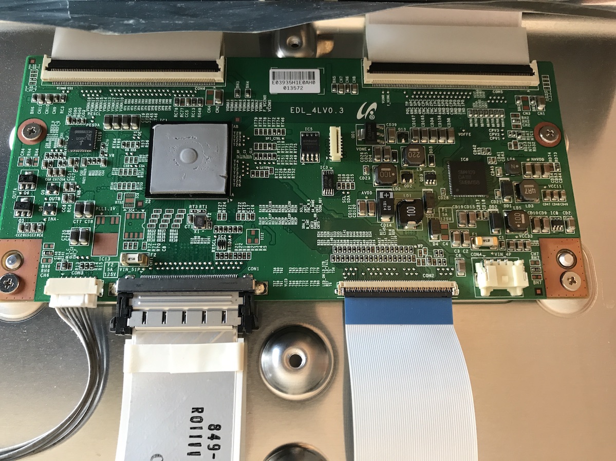

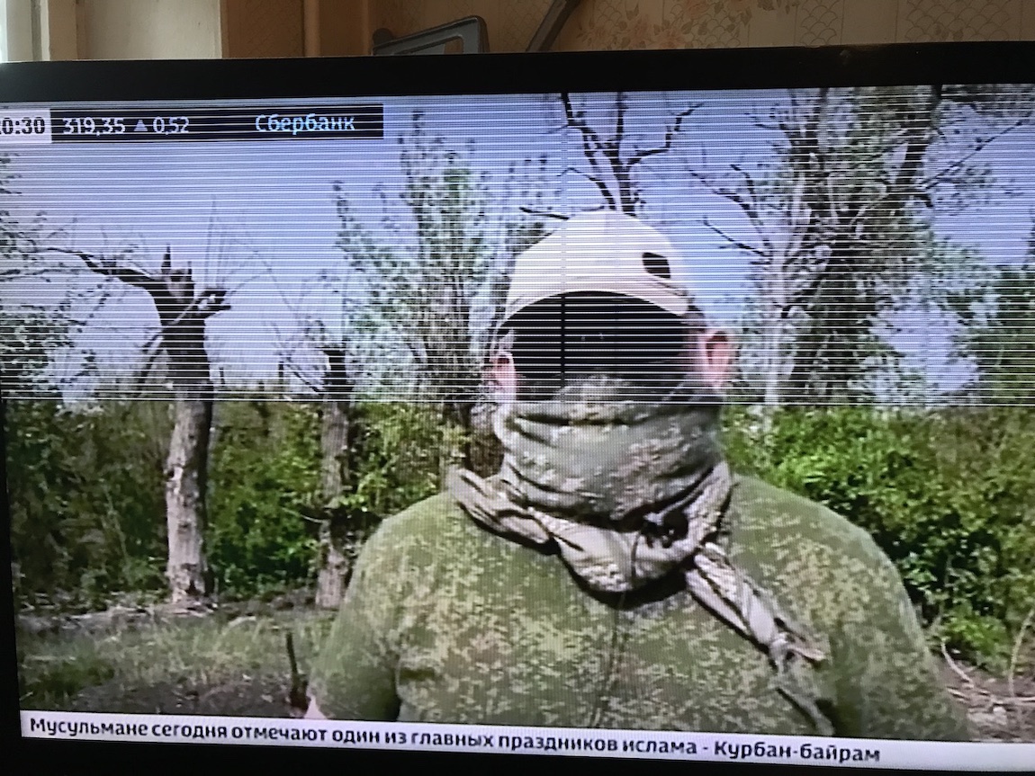

Здравствуйте.
Chassis/Version: AZ2F
Panel: LSY400HF01 // FDLL400NT01 A-1808-274-A
T-CON: EDL_4LV0.3 FDLL400NT01 SM4109 , ISL24835
Inverter (backlight): 1-883-300-11
PWM Inverter: BD9276EFV
MOSFET Inverter: R5005
Trans Inverter: TSE50A239 FIS
Power Supply (PSU): APS-239/ W(CH) G4 1-883-924-12
PWM Power: MIP2H2 (7),
MOSFET Power: P9NK50ZE , K5A50D , FL4037
MainBoard: BAT_L 1-883-754-21
IC MainBoard: RTL8201ES , TDK 6T213LF , CXD4727GB , Si19287BCNU , GL850G MN1GD07G21 , PS54425 , D9583D (32) , RP1E070 (6)
Control: RM-ED044
Фото и мануал здесь.
https://cloud.mail.ru/public/Bkrc/6ZoLUT8RX
Есть купить новую плату EDL_4LV0.3. на Алиэкспрессе , и заменить, то это решит проблему?
Или какую диагностику можно провести?

Евгений373
Сообщения: 4096
Евгений373
Сообщение #2 От 17/06/2024 09:23 цитата
Покупай, но это не решит проблему.

Евгений373
Сообщения: 4096
Евгений373
Сообщение #4 От 17/06/2024 22:26 цитата
ничего не нужно клеить, неисправно стекло.

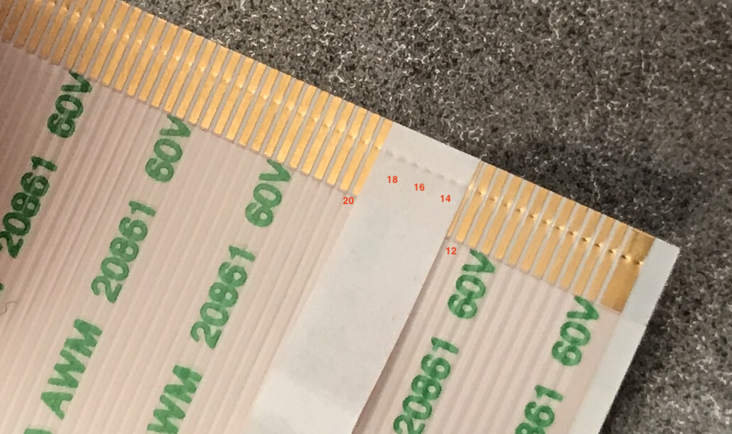

BatrakovSV
Сообщения: 37
BatrakovSV
Сообщение #7 От 18/06/2024 10:22 цитата
AzLog, в сервисном мануале (по ссылке в первом посте) на все другие платы Sony_KDL-40-46-55NX720_AZ2-F есть хоть какие-то схемы, а на EDL_4LV0.3 нет вообще ничего.
Мне хотя бы название контактов шлейфа, который идет с T-CON на матрицу.
Я сейчас методом подбора закрыл часть дорожек и белые полоски в верхней части дисплея пропали :-)
Но появились черные в нижней правой части. Меня в принципе не напрягает.
НО, можно ли так эксплуатировать? Будут ли последствия?
Или все-таки надо продолжать перемещать полоску/делать полоску тоньше?

AzLog
Сообщения: 144
Сообщение #8 От 18/06/2024 11:26 цитата
Хуже - будет. Но не из-за того, что изолировали, а потому, что время этого стекла пришло.
P.S. Если найдёте заводскую схему любого более-менее современного t-con в публичном доступе - буду очень удивлён. улыбка

BatrakovSV
Сообщения: 37
BatrakovSV
Сообщение #15 От 19/06/2024 10:10 цитата
Сейчас эксперементировал с тонкой полоской становилось лучше, но на правой стороне экрана оставались тонкие черные полосы — см на фото.
А потом сделал полоску потолще и дефект совсем пропал.
Сейчас боюсь трогать, не знаю что делать в том плане, что надо ли пытаться делать полоску тоньше чтобы закрыть как-можно меньше дорожек?
ДОБАВЛЕНО 19/06/2024 12:14
AzLog, надо ли стремиться закрыть как можно меньше дорожек?
Какие будут последствия если лишние закрыл?

AzLog
Сообщения: 144
Сообщение #16 От 19/06/2024 11:06 цитата
Не обязательно. По изображению будет вам видно, если вылезут какие-то дефекты.

AzLog
Сообщения: 144
Сообщение #18 От 19/06/2024 15:33 цитата
BatrakovSV, косвенно может и повлияет, но не на ремонт. Так как это - "так-себе ремонт".
В любом случае, сильно хуже этому стеклу, чем уже есть, не станет из-за изоляции.
"Что полу-живого забавлять...". улыбка
Погоняйте динамичную картинку в течении суток-двух с периодическим выключениями для успокоения, и хватит с него. Но за такой ремонт я бы много не взял.
