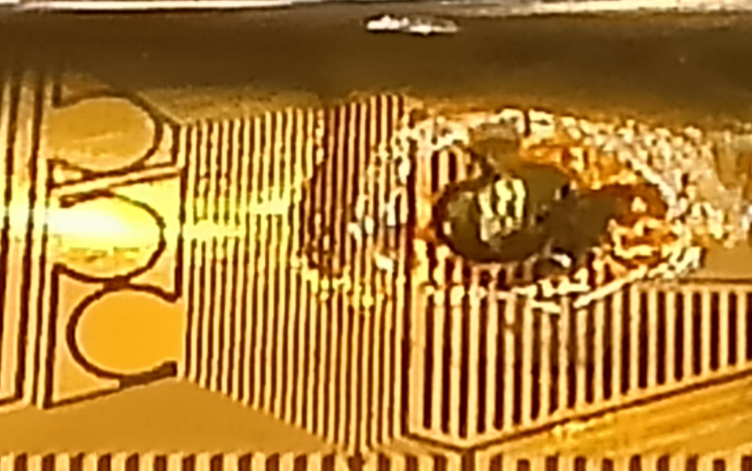

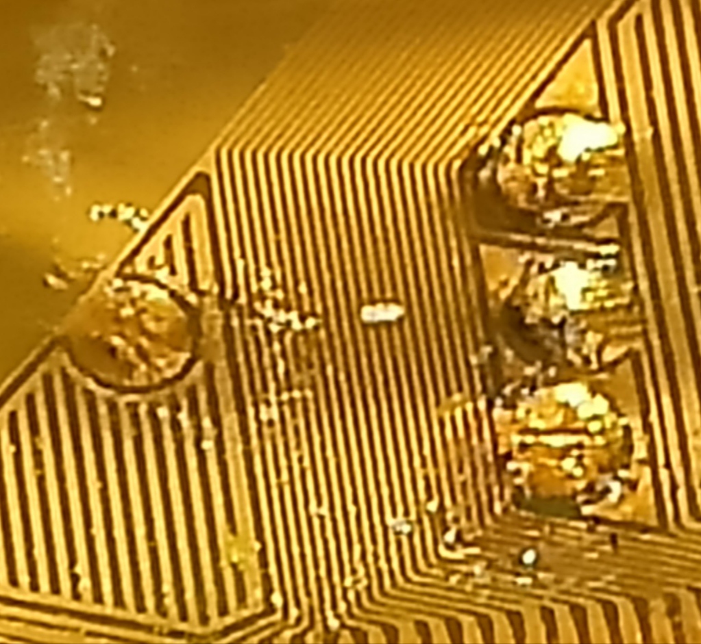

Есть матрица ( lc320wuy )которой левая часть выдает негатив, видел как с лёгкостью зачищают шлейф для пропайки контрольных точек. Хочу научится, кроме как создаваемые кратеров ничего не получается. Попытался иголкой но получается вмятина, старался лезвием вроде снимаю, куда то вечно уходит защищаемое пятно и припопайке начинает больше углубляться кратер
Справа иголка, немного лезвие + пропайка
 Размер файла:  331.07 КБ
 Просмотрено:  75 раз(а)
Лезвие
 Размер файла:  253.61 КБ
 Просмотрено:  88 раз(а)
Budabek
Сообщения: 5
Сообщение #2 От 21/06/2025 05:29 цитата
Я никогда не зачищал пятаки, паяльником с тонким жалом прикоснулся и пятак залуживается без проблем.
