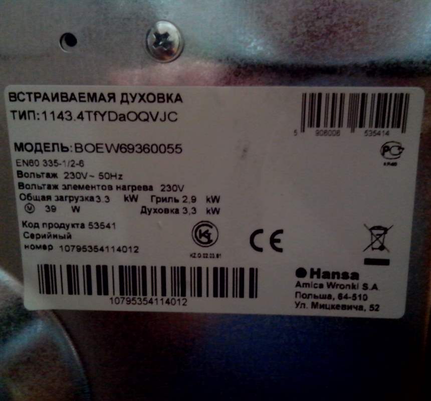

Ищу прошивку духовки Hansa BOEW69360055
  Список форумов » Прошивки
На страницу 1, 2, 3, 4  След.
alexis.density
Сообщения: 7
Сообщение #1 От 20/01/2014 11:29 цитата
Сбойнула sd-карта.
Анагогичная духовка - Hansa BOEI69360055
А это имхо оригинальный вариант - http://www.amica.com.pl/en,produkt,integra,ebi81074c,554,2.html
Владельцы подобных девайсов! Сделайте себе бэкап карты памяти и поделитесь пожалуйста!
А то обидно, из-за сбоя копеечной сд-шки остаться с дорогущим кусоком металлолома...

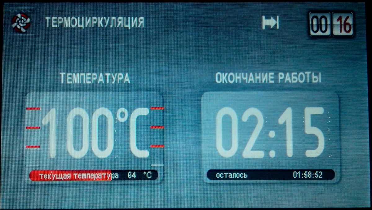

Прошился Вашей прошивкой - духовка заработала...
И естественно так же как и у Вас.
Пока не могу точно описать, надо погонять на длительных режимах.
Сразу бросилось в глаза, что у Вас тоже начали "сыпаться" цифры - на крупных цифрах при изменение начинает проступать неперерисовываемый мусор.
Причём у Вас ещё и шрифты плывут местами (фотка 1), я у себя такого не наблюдал.
В моём случае так было - цифры поехали: сперва начал появлятся мусор, потом вообще не поймёшь что за цифра со случайными подвисаниями (кнопки не нажимались, дисплей застывал, духовка переставала греть и реагировала только на отключение из розетки).
Потом с цифрами стало ещё хуже (фотка 2), а потом совсем (фотка 3) - и сразу полный завис...
Сравнил побайтно Ваш образ со своим: на двух гигах отличие в 7 тыщах с хвостиком байт...
фото 1
фото 2
фото 3

alexis.density
Сообщения: 7
Сообщение #6 От 28/01/2014 18:57 цитата
Да нет, ещё как помогло!
На моей битой прошивке всё заканчиволось нижней фоткой из предыдущего поста с полным зависом...
А Ваша прошивка оживила духовку - третий час сушу семечки улыбка
Спонтанное отключение на Вашей прошивке пока только словил при гулянии по менюшкам - верхнее фото из предыдущего поста.
Но и на Вашей прошивке у меня мусор на циферках - у Вас такое есть (фото прикладываю, смотрите рядом с крупными цифрами)?
Если нет, то в моём случае имхо в самом управляющем блоке где-то трабл, который портит прошивку...

pit1243
Сообщения: 11
Сообщение #7 От 28/01/2014 22:50 цитата
Да, сейчас полазил по меню: там, где есть перемотка крупных цифр (установка яркости, таймера и тд) появляется такой же мусор. Некоторые элементы меню (3й тип звуков, 3й тип темы оформления) вместо текстового названия выдает сплошной мусор (как на первом фото вашего предыдущего поста (http://monitor.espec.ws/files/hhs_1_135.jpg)
Сейчас на моей прошивке у вас при заходе в меню "сервис" не происходит отключения? Во время работы не отключается экран?
Может выложите свою прошивку, попробую может с ней.

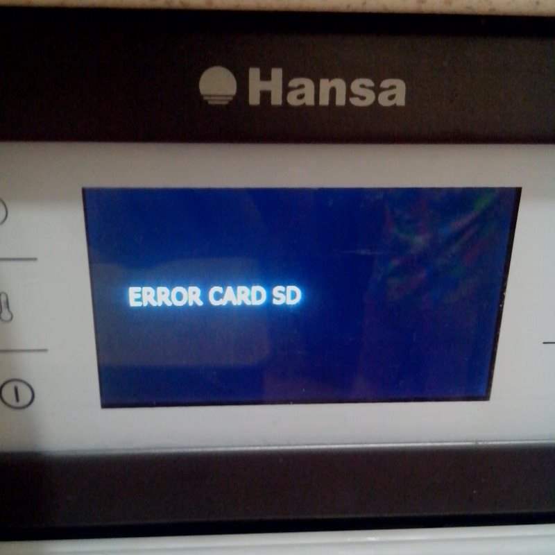

для комплекта BCCI 693690055, указанная прошивка может подойти? может, кто нибудь имеет в наличие???? или необходимо создать отдельную тему?
описание проблемы, строго соответствует приведенным примерам...
после отключения духовки от сети, на секунду появлялся родной экран, но при попытках войти в меню, экран плыл и плита зависала. последнее время, даже отключение не помогают....
просто выдает надпись об ошибке карты. хотя варочная поверхность работает и только благодаря этому еще не умер с голоду подмигивание))
заранее Спасибо всем!!!
