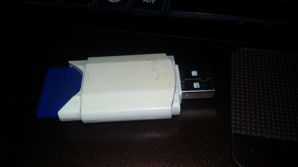

Да найти.то нашел.Отформатировал флешку FAT 32 ЗППИСАЛ exe вставил включил в сеть .Он повторил то же самое заставка,подсветка и тишина.Что сделал не так?

gringo-rap, не файл экзешный нужно записывать,а распаковывать его в корень USB-флэшки!
9 Вставьте чистую флешку в USB-порт компьютера.
ВНИМАНИЕ: Не все флешки могут быть использованы для программы обновления ПО.
Форматирование карты должно быть “FAT” или “FAT16”, но не “FAT32”.
Если обновление ПО не работает, попробуйте флешку другого типа.
10 Скопируйте скачанные файлы обновления, включая каталоги (если таковые есть), на чистую
флешку. Следуйте инструкциям по установке.
ВНИМАНИЕ: Для другой модели Toshiba или продукта другой компании ПО не
предназначено. Использование ПО в данном случае может привести к повреждению
устройства и/или прикладного оборудования.

Отформатировал и прописал 3 флешки Одну мини через картрийдер загрузка прошла успешно. Vikont Спасибо.
  20161012_222531.jpg  134.14 КБ  Скачано: 1928 раз(а)
