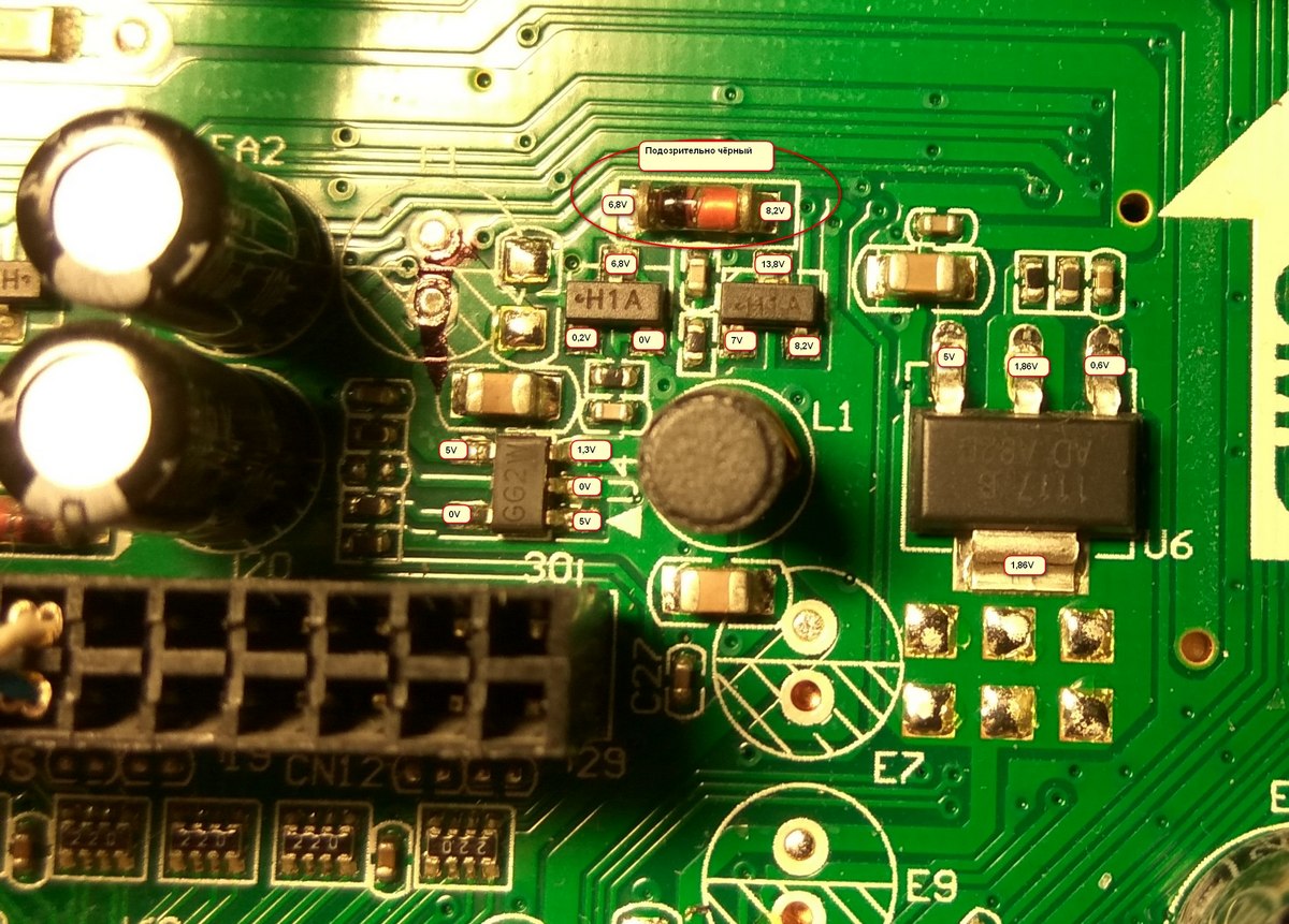

SUPRA STV-LC19410WL V2L12
Main Board-T.VST29.61C 12296
Cpu - TSUMV59XU-Z1
Spi Flash - 25Q32BSIG
Panel - HK185WLEDM-CH20H ( m185bge-P02 )
Не включается в Р\Р как с клавиатуры так и с пульта, светодиод на панели горит красным.
Питания БП 13в, 5в, майн 13в, 5в,3.3в, 1.8в. 1.2в присутствуют. Пробежал по процу в соответствии со схемой. Отсутствует +3.3V-STB/VS1 на 16 ноге проца. Всё остальное в норме. При подаче питания диод чуть тускнеет и через секунду горит в полную силу.
Пробовал прошивать прошивками из разных источников результат нулевой. Помогите, пожалуйста, с рабочей прошивкой. Свою выкладываю.

vadim3008, не взлетел... Жаль.
PS Видно погорячился с прошивкой. Напряжения непонятны.

Судя по интернету матрицу я неверно указал. Верно - m185bge-P02
azunai
Сообщения: 6
Сообщение #9 От 12/08/2018 17:19 цитата
Проблема решена заменой майна на DS. D3663LUA. A81.2.PA с али. Телек уезжает на кухню. Всем спасибо за помощь.
