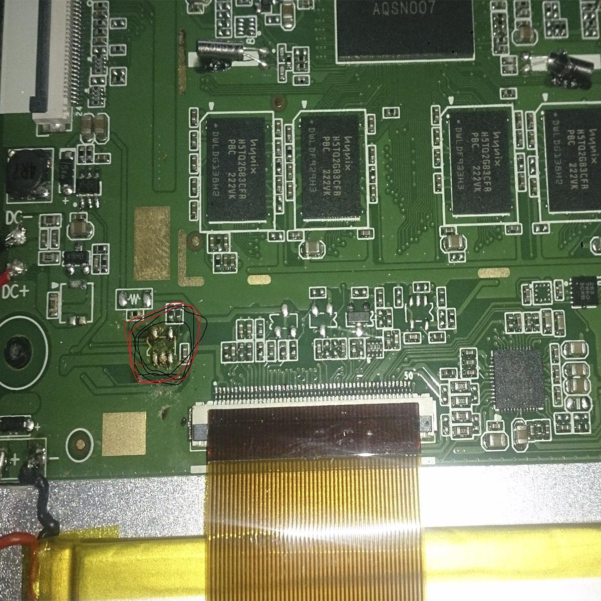

SMD SOT23-5 с маркировкой CO2QB

Dima925, какой поз. номер на плате?

не работает USB порт на планшете
ДОБАВЛЕНО 18/10/2014 19:10
схемы нет номер позиции незнаю ((
ДОБАВЛЕНО 18/10/2014 19:12
Ritmix RMD 1035
плата

нажмите на фото там в кружочке обведено где он стоял на нем написано CO2QB
ДОБАВЛЕНО 18/10/2014 20:41
было подключено зарядное устройство на 2А к mini usb после чего порт перестал работать и сгорел этот элемент

Dima925, это Low Loss Power Distribution Switch - SY6280 - http://hands.com/~lkcl/eoma/router/SY6280_Rev0.1_for_TS_COM.pdf

roges, во блин опередил ты меня marking code CO package sot23-5 ::P/S-1 ссылка прямо на него выходит браво! классно!
