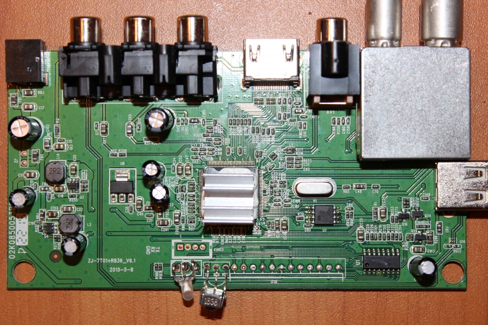

Здравствуйте, помогите пятиножки опознать. И есть ли аналоги?
верхняя kv5bk (как на фото)
нижняя l05at или ld5at

Есть, выбирай http://monitor.espec.ws/section27/topic200427.html

krieyter, родительский дом у них - Silergy

Бесят такие как ты , нет нормального фото, а пятиножка - это ты, ты бля, не плату фоткай , а хуйножки свои.
Как говорил мой дед : -Зачем собаке пятая нога
Тьфу на тебя ещё раз:
XC9235D15DMR-G DC-DC-IC PWM, st-dwn, 1.5V±2%, 600mA,
или XC6124C235MR-G
ДОБАВЛЕНО 01/09/2017 02:39
XC6219D362MR LVR-IC LDO, 3.6V±2%, 240mA, -CE SOT-25 28cx VR4 6g Tor
LD5 - XC9236C35CMR-G DC-DC-IC PWM/PFM, st-dwn, 3.5V±2%, 600mA, 1.2MHz, Vin>2V, LSST, CL SOT-25 28dc4 DC1 6g Tor
LD5 ez BL8534CB5TR45 DC-DC-IC PFM step-up, 4.5V±2%, 200mA, +CE SOT-23-5 28sc DC3 6g Shb
