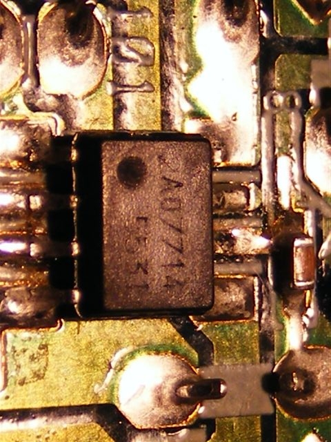

Надписи на микросхеме 2A07714. Строчкой ниже - 5531
Стоит в блоке питания перед полевым транзистором K3566 ...
Сам аппаратик-это домашнее кино ,, PHILIPS'' HTS8100/12.
После молнии ... если укого схемка есть блока питания просто будет великолепно... (фото микрухи есть)
Всем спасибо!!!!!

larry65, вроде, на 5 и 8-й ногах напряжение питания? Да ещё и стоит в импульсном БП и скорее всего в обратной связи по выходу или в управлении первичным преобразователем? Тогда посмотри вот этот даташит: http://pdf1.alldatasheet.com/datasheet-pdf/view/155294/HP/HCPL-5531.html Похоже, твоя чечка - HCPL-5531 (3-я схемка в Functional Diagrams и схема включения в самом конце даташита)... Оно?

нет вроде не она .....4 нога на корпусе, 6 питание и 5 выход на затвор полевика.

Так может это ШИМ контроллер? Ну, тогда у меня версия последняя - правда, вряд ли подходящая - на пятой ноге не питание, а управление на MOSFET. Впрочем, глянь даташит на FA5531. Вдруг да оно?
Может, и еще варианты есть, но что-то больше ничего не вспоминается.

Очень похожа ..... схема несколько отличается , но всё же .....сходство есть . Завтра буду копать .....
