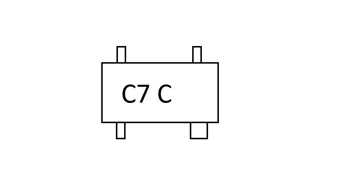

Помогите определить SMD компонент SOT143

Где стоит, в какой цепи?

HSMS-2827

Стоит на материнской плате Peoneer Avic f500bt на входе по питанию.
HSMS-2827- не похоже на диоды(звонится не так).

А это бяка

Да скорее всего R1140Q371B-TL.
