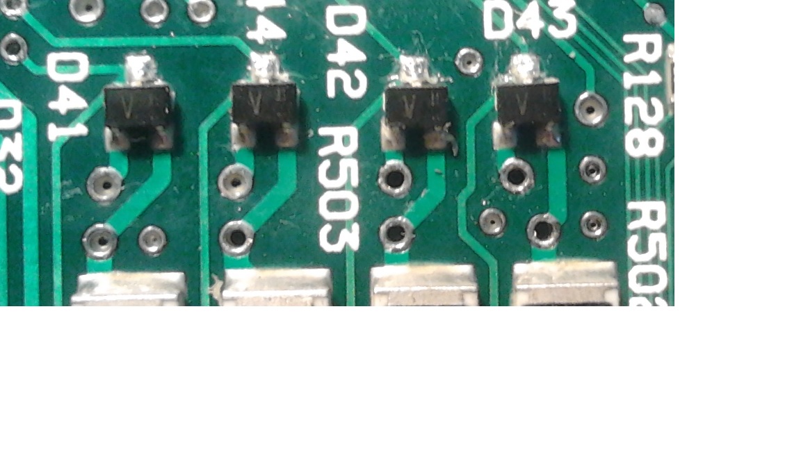

Помогите распознать зверя - на корпусе имеется только буква V и в правом нижнем углу от нее две точки.

http://www.ecworld.ru/support/sdd/smdcod.htm,IRLML6346 твоё?

Было подозрение на него,смущает обозначение на плате как D (типа диод)

http://www.chip.tomsk.ru/chip/chipdoc.nsf/vc1!readform&view=smd&cat=V&start=1&count=500, скорей всего диодная сборка,не могли все сгореть,прозвони и желательно схему этого девайса.

Я бы рад заиметь схему ЭБУ от митсубиси .Это часть управления катушками зажигания.Накрылся только 1 цилиндр. улыбка

Проблема найдена!Осталось найти SMD сборку X1(EMX1) недовольство, огорчение
Сергей спасибо за отзывчивость это и вправду диодная сборка.
