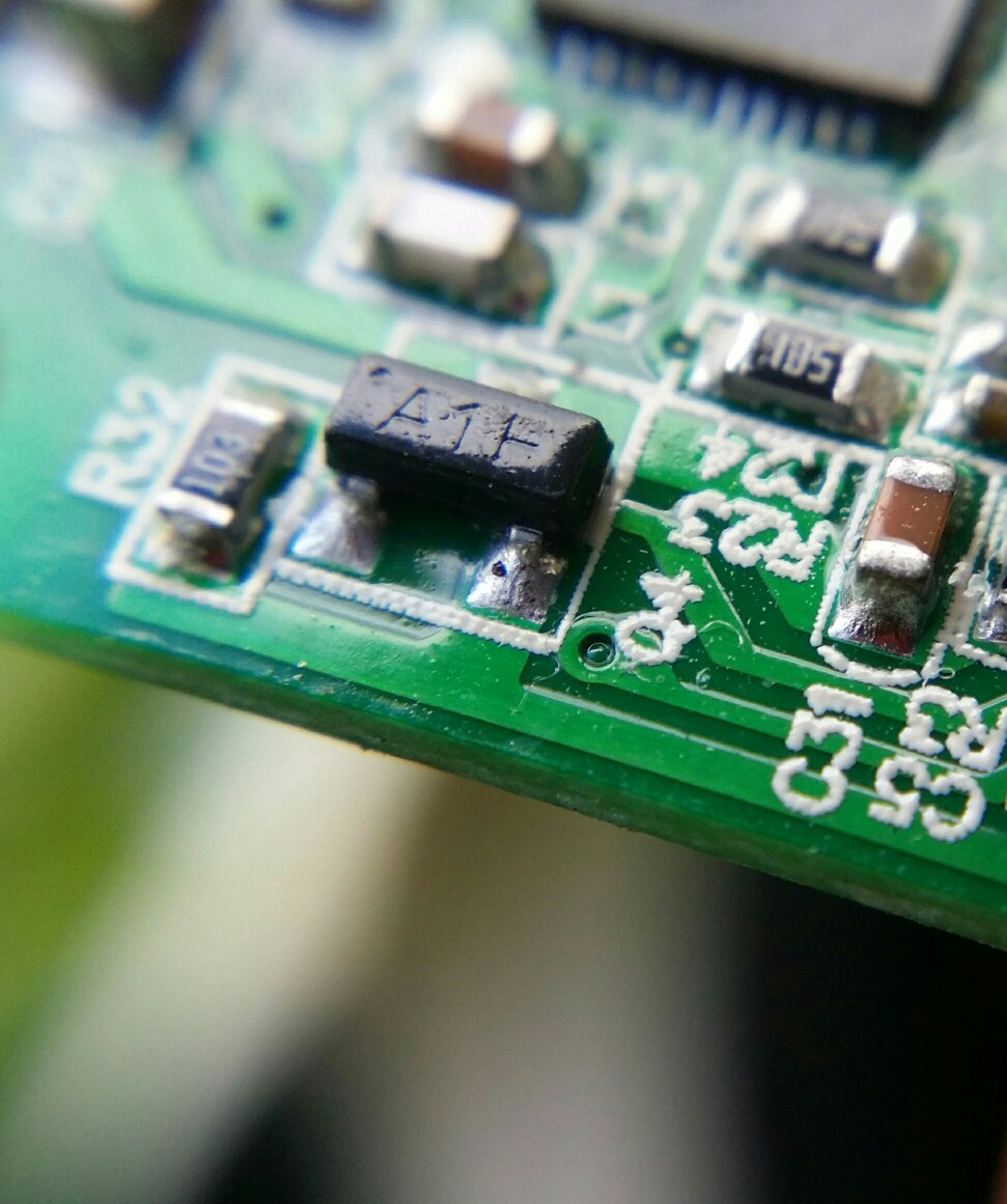

Подскажите пожалуйста, обрыл интернет но найти немогу что это и где его взять, или выпаять, может аналог есть. Это плата с квадрокоптера, эта деталь сгорела при переплюсовки, но он работает, батарею садит конечно за 10 сек но работает, я выпаял ее он тогда понятно что не заработал, и видио обзорах смотрел что у людей приходят платы тоже с етим smd уже перепаяным. Может кто то подскажет что это?

Там же по-русски написано - Q4. Р-канальный полевик,кажись... В старой технике на smd-компонентах как грязи было,где конкретно уже не вспомню.Крутится что-то в голове типа ТВ Филипс,Панас 100гц ...

Я то что на нем самом написано A1 ? Я по искал q4 да что то похожое. Квадрик от 3.7 в работает, думаешь подойдет

Ты,вообще,в схемотехнике хоть чуть-чуть разбираешься? Q4 - это позиционный номер транзистора, А1 - его кодовое обозначение.Чую,загубишь ты свой квадрик...

Всё правильно.
LSI1013LT1G - P-Channel MOSFET.
