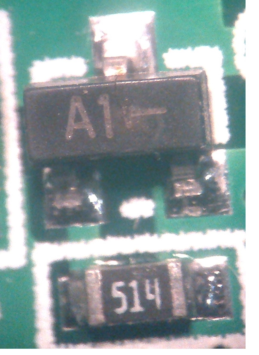

Помагите опознать SMD sot-23 надпись на корпусе A1?

Второй день сижу и копаю интернет, инфы по деталям A1 много, но конкретно своей детали не нашел. Надпись на корпусе A1 и повёрнутая буква Т. Деталь стоит в адаптере HDD-USB, выполняет роль ключа по питанию 5 вольт. Подключен (смотря на фото): верхний вывод (вход +5в с USB, правый вывод (выход +5в на HDD), левый вывод (управление, по минусу, плюс подключается через резистор 510кОм(на фото его видно))

Pa.Ri., LTC2305 от Lite-On P-Channel MOSFET 30V, 4.2A

Спасибо, вы наверно имеете в виду AO3401, но я больше склоняюсь к IRLML2402, просто может кто сталкивался с такой маркировкой и знает что такое за знак в виде повёрнутой буквы Т.

Pa.Ri., Может это не повернутая Т, а - Тогда A1- это у Richtek такая маркировка. Тогда что ни будь типа RT9162-35PX, но там корпус SOT-89. У Richtek одна и та же маркировка на разных корпусах обозначает разные детали.

Pa.Ri., я имел ввиду, что маркировка соответствует LTC2305 от Lite-On Semi. F чем его заменить, это вам решать.
Один знак поперек это дата выпуска. У ON, LRC и Lite-On один знак поперек, а у Philips/NXP и некоторых других производителей два знака поперек.

ILNAR85, а в моем справочнике 18 разных транзисторов и диодов в таком корпусе с маркировкой А1. Поэтому только по фото маркировки можно определить производителя и тип детали. подмигивание

Это точно не диод BAW56, потому что есть управляющий вывод, на моей плате стоит ещё один в индикации подключения HDD. Я его боялся звонить тестером (потому что полевик тестером можно спалить), но пришлось. Результат прозвонки показал, что это не транзистор PNP или NPN и не диодная сборка, скорей всего - это полевик, так как "затвор" не звонится не куда, а "сток" - "исток" - как диод.

Вот не поверите, принесли приставку d color dc1002hd(пропадает сигнал и пишет нет сигнала), начал "копать" и накопал по питанию антенны всё тот же транзистор, который стоит в качестве ключа +5в - +5в питания антенны (для проверки приставки поставил перемычку - полёт нормальный). Вопрос всё тот-же, какая маркировка этого полевика AO3401 или IRLML2402, они оба обозначаются А1.

Пипец, я же уже все разжевал.
ДОБАВЛЕНО Ноябрь 08 2017
Верхний AO3401, нижний IRLML2402. Так понятней.
Вопрос идет только о маркировке, а не аналогах.

Благодарю AlexP, заказал с алика полевик AO3401, все подошло и заработало. Тему можно считать решенной и закрывать. За долгое ответа время прошу не судить, я заказал, поставил, заработало и забыл отписаться, а сегодня искал другой SMD и наткнулся на старую тему, на которую не ответил.
