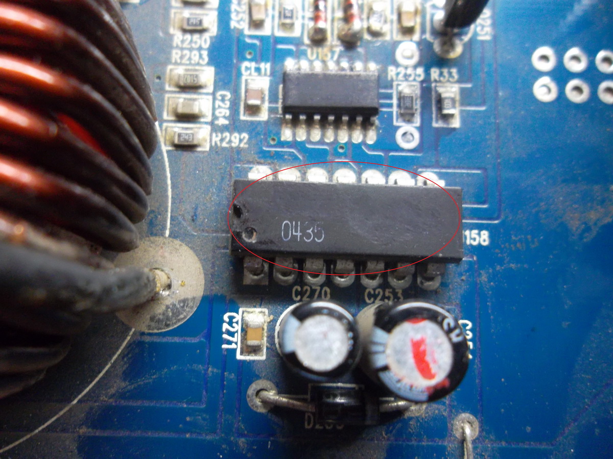

Помогите опознать затертую микросхему. Стоит в моноблоке audiotop dx 800.1 и греется. Было пару прогоревших транзисторов- заменили а микруха греется. И маркировки нет, производитель похоже затер. Помогите кто чем может. Видны только цифры 0435.

rommo
Сообщения: 821
Сообщения: 17959
ног маловато у неё же 16 ног
вот 4 канальный операционник типа 324 или 224 вполне там может стоять на нём всякие защиты делают,надо бы глянуть куда питание подходит

gnom69
Сообщения: 2093
| U157 оттирается?На плате нет маркировок ?Как то под ультрафиолетовой лампой затертую мар-ку увидел. |
SergeySU
| около 1 микрухи на плате написано U158, но это я думаю месторасположение элемента для схемы которой нет в доступе. Больше ничего полезного не нашел. Под фиолетом попробую сегодня |
B.B.
| SergeySU, подрисуй схему и все прояснится. |
Сообщения: 17959
| gnom69 писал: | | U157 оттирается?На плате нет маркировок ?Как то под ультрафиолетовой лампой затертую мар-ку увидел. |
Это если маркировку растворителем смыть тогда можно увидеть,а если наждачкой стереть то увы.В80- 90-ых так все кооператоры свои изобретения защищали

Lenchik
Сообщения: 7937
| Часть схемы надо рисовать. И к какой части она относится, к преобразователю питания или к выходному каскаду? ШИМ наверное какая ни будь. |
gnom69
Сообщения: 2093
| n max,Просто если бы оттереть*прояснить) смдэху, то наверное логический анаЛЛизатор подсказал бы решение.Так и то , зачем затирать микры сейчас, когда космические корабли бороздят ... |

SergeySU
Ребята времени вообще нет, выложу схему чуть позже. Сделал несколько фоток, там видна часть соседней микрухи. Там есть маркировка. Может у кого то появятся мысли после просмотра. Залил в архив на яндекс диск. Гляньте если не лень пожалуйста. https://yadi.sk/d/DWCqM0TneztaB
В общем жена поработала в фотошопе и удалось опознать соседнюю микросхему (маленькую), HEF40106BT.
