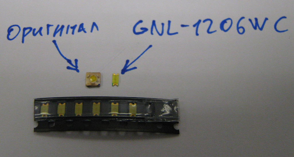

Samsung UE32F5300AK.
В панели было два неисправных светодиода, один в обрыве, второй - с повышенным потреблением тока(сильно грелся). Поменял на GNL-1206WC, ставил по два параллельно. Все встало идеально, все линейки светятся равномерно, ничего не греется.

schrek писал:
А где ты их покупал ? Обыскался ,предлагают от 1000 и более недовольство, огорчение
