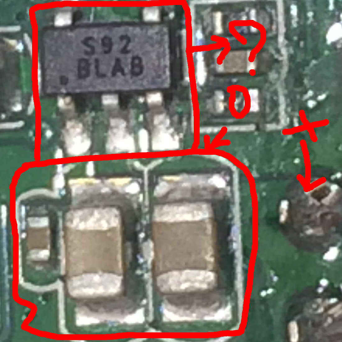

Всем здравствуйте.
Плата блока питания 1-474-558-12 SSN-BPR
Суть проблемы следующая: принесли коллеги переломанную пополам плату блока питания, после падения, были восстановлены дорожки, выявлен пробитый мосфет, неисправный шим 2QS03G (IC2) и защитный диод в звене дежурного питания. Дежурка восстановлена.Ещё имеем дырку в шим-контроллере силового звена (питание УНЧ) Маркировка не читабельна( Корпус SO-8 именуется IC3.
Может у кого был сей зверь в ремонте? Прошу помощи! В сервис мануале по плате БП информации 0. |

anjyk79, | Цитата: | | Маркировка не читабельна( Корпус SO-8 именуется IC3 | .Ну ежели микра не читабельна ,тогда ноги её называй куда идут ,( ШИМ-ка стоит без ключа, или с ключом ?) и фото давай со стороны монтажа , срисовать её ещё сможешь с печати ( когда схем на импорт не было ,ну почти не было я срисовывал с печати схему участка платы которая была под криминалом) |

anjyk79, Давай по этой микре разбираться
1 ты не пытался КПТ намазать ( или спиртом протереть) на микру ,и что то на ней прочесть, то на твоей фотки её название вообще не видно
2- 1 и 4 пины её идут через резы на базы транзиков 5401 5551 ( да и странное вкл. их коллектором с коллектором соединены , (здаётся мне что там вместо бипольрников с разной структурой стоят полевики ) я в упор их не вижу в этом питалове таких транзисторов - вот смотри 1-474-558-12 SSN-BPR
2-пин по моему корпус 3- питание ( поправь меня если я не прав ) дальше ты нам сам поведай куда остальные пины идут
на фотки платы ты их можешь показать ? мож перепутал биполярники с полевиками ? |
anjyk79
eduard2,1- конечно пытался, кроме как 34М по середине микры ничего не просматривается, но это не название.
2- это 5 и 8 пины на базы. 6-корпус 7- питание ( порядка 20в) точнее вечером смогу сказать. И схему только вечером смогу снять( на дачу попёрли)

anjyk79, | Цитата: | | 2- это 5 и 8 пины на базы. 6-корпус 7- питание ( порядка 20в) точнее вечером смогу сказать | Это я перепутал 1 ногу с 8 ,ты тоже там перепутал вкл. этих 4-х транзиков , через фуз -рез R59 не как не могут К с К два разнополярника так вкл .. cкорей всего Э с К - вот как у тебя на скрине | Цитата: | | на фото эти транзисторы и аналогичная схема включения | Да заметил я эти 4 транзика в этом БП странное вкл. их какое похоже на двухтактный преобразователь ? там с вых этого транса куда дальше идёт ? на 2 полевик ( типа раскачки их) Да по моему у тебя там треснула плата , смотри микро трещины на ней все устранил |

anjyk79 Тяжелый случай ( по Базе на сайте Аудионет я что то не нахожу с такой распиновкой ) рисуй схему вкл. потом сюда положишь| Цитата: | | 5 и 8 пины на базы. 6-корпус 7- питание ( порядка 20в) | остальные пины добавь куда идут

Да, на ней с обратной стороны есть код 09L52, может он чего значит?
Если бы не эта дырка, может что и прочиталось бы, я и первый шим с трудом определил. Кстати и шим дежурки и контроллер PFC фирмы Infineon, маркировки у них вообще слабенькие, возможно и этот того же производителя. |

anjyk79, | Цитата: | | Да, на ней с обратной стороны есть код 09L52, может он чего значит? | Думаю что нет , парт номер и всё ,там лого хоть видно какое то? (вроде я что то увидел с лева на фото этой микры ) а ещё что там за микра у тебя стоит - назвать её можешь :?| Цитата: | | фирмы Infineon, маркировки у них вообще слабенькие, возможно и этот того же производителя. | Вполне может быть и это контора делает , но мне что то подсказывает , что это контора Fuji или IR , может быть и собственного производителя микра , короче не понятка какая то , там нужно смотреть как она вкл. по питанию и по HV (если оно там есть вообще) может быть обычный операционник с двойным вых. |

eduard2, соседняя микра (шим дежурки)- ICE2QS03G, контроллер PFC - ICE2PCS01G.
Вот кое-как обвязку микрухи срисовал, извиняюсь за наляпистость, маловато опыта. Ещё позже дорисую полевики с обвязкой.

| И всё-таки логотип там просматривается как IC |

anjyk79, | Цитата: | | И всё-таки логотип там просматривается как IC | Инфенион он же Сименс не ставит на своих девайсах лого как IC , посмотри на офсате мож там эту микру найдёшь ( хотя я вчера ещё там искал её что то не находил не фига ?) Фотку по лучше лого сможешь сделать , да и вообще вся эту микру фоткать более качественней ( на предедущем фото не очень хорошо видо да какое там лого стоит)| Цитата: | | Вот кое-как обвязку микрухи срисовал, извиняюсь за наляпистость, маловато опыта. | Не фига себе наляписто рисуешь ,такое ощущение что это скрин из схемы ( какой прогой для этого пользуешься ? | Цитата: | | Ребята, может в ветке по муз. центрам эта тема быстрее найдёт решение? | Может быть всё только вот вопрос почему serega-64 Сергей тебя в этот раздел перекинул ,он как бы там рулит | Цитата: | | Может в других моделях встречается аналогичная схема раскачки мосфетов | Не думаю что есть такая схема БП с таким раскладом микрух ,я много просмотрел схем на Соньки такую как у тебя не встречал | Цитата: | | или найдётся добрый человек, с подобным девайсом в ремонте, и посмотрит у себя маркировку? | Этт более реально ,но кто ради тебя будет курочить свой апп ?

eduard2, прога была Tina какая-то, уже не пользуюсь( весь мой труд она потеряла, зараза, и вместо схемы сохранила чистый лист), хорошо хоть скрин остался(
Фотка эта самая лучшая, я их около полсотни сделал из разных ракурсов, она ещё была лаком покрыта, возможно я некачественно его удалил(механически), растворителем не рискнул, т.к. корпус пластик. Другой блок это хорошо, но напряжений несколько, проще наверно, существующие мосфеты раскачать другим ШИМом, но это уже-проектирование, а мне, человеку без образования, тяжеловато будет. Хотя, мы не привыкли сдаваться) Новый блок стоит 158$(без пересылки) , будем думать, что с этим делать. |
