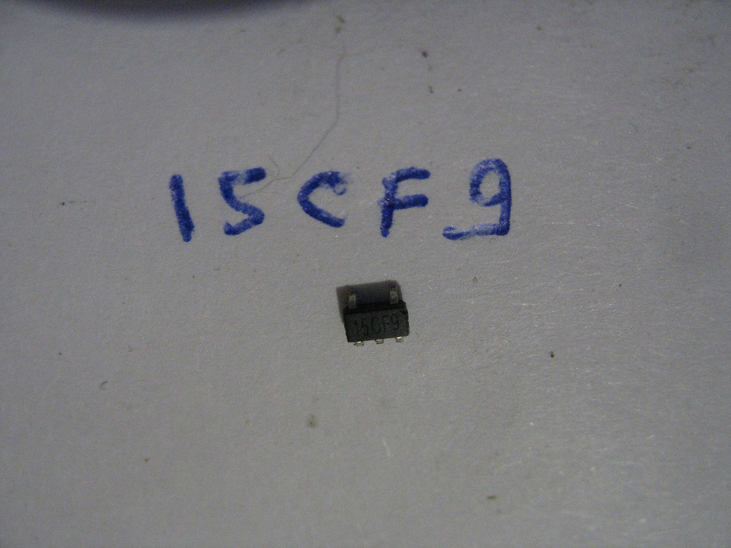

Помогите опознать ШИМ 15CF9
Стоит в тюнере Т2.

Василий_39 писал:
Стоит в тюнере Т2.
Василий_39, покажи участок платы, где он установлен.

Сообщение #4 От 27/01/2019 15:36 цитата
это скорее всего ds/ds преобразователь . Если это тюнер Т2 World Vision T60M Шасси (Main Board): DVB-MPEG-298G-V1.0 то там есть и второй с марикровкой код 20SE9A и этот тоже вылетает в паре с 15сf9 если подать на гнездо питания больше напряжение . Может кто сталкивался и знает что это за детальки ?

Василий_39, проблема легко решаема если делать все по уму. 1- фото детали и не так как наверху а крупным планом чтобы видно было надписи на микре. И не только , а каждый значек на корпусе имеет значение для ,roges. 2 - фото платы где стоят. 3 - расписать или нарисовать назначение выводов и тогда будет ответ. Главное все это выложить здесь а не в личку.

Василий_39, нет не занимался . Нет времени . Но знаю что на входе по питанию короткое .
Нужно снимать эти два дс,дс преобразователя по очереди и мерить какой вышел со строя ( может оба ) потом проверить на пробой из выход ( после дросселей )
Я пытался найти их кодовые обозначения в нете ( пока нет ) . Видать еще не сталкивались с их заменой . А это значит что нужно искать аналог
По сути это не сложно .Нужно нарисовать схему включения . И попробовать найти аналог .Как я понял важны две первые цифры .а остальные это или номер партии или год выпуска .А это значит что для них это 15 и 20 .
Нужно определить куда они дают питание ( процессор .ддр2 .ддр3 и тд ) и понять какие подходят что бы заменить .

Да и еще -- 20SE9A SOT-23-6

Я вижу что тема старая, может кому пригодится, ставлю вместо обоих микрух МТ3410.

15Cxx = XL8009STR = SY8009(A,B).
И к стати, это не ШИМ, это - DC/DC. смех
