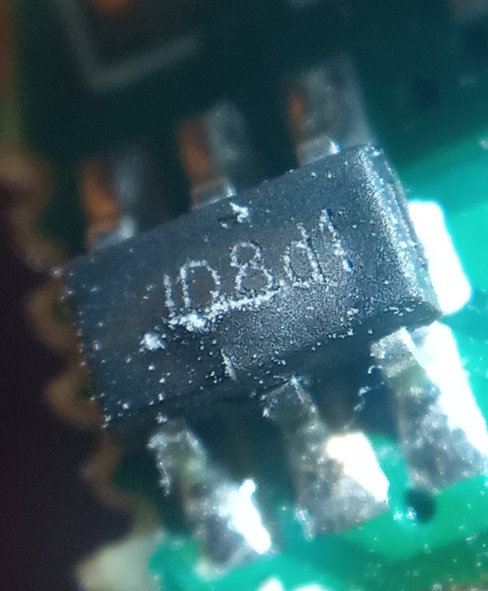

помогите опознать LD4L6
В корпусе sot23-5 |
eduard2
Сообщения: 4783
alek50685,| Цитата: | | В корпусе sot23-5 | Это допиши в заголовки своей темы и фото положи свой микры
предположительно похоже на XC9236C34CM |
AlexP
Сообщения: 1146
eduard2, привет ! Без функционального назначения и распиновки ног это гадание на кофейной гуще. А еще без фото может оказаться, что LD4, а L6 поперек написано.
А по теме могу добавить еще SY8088 DC/DC Regulator и AX6603 LDO Voltage Regulator. А если еще и некоторые знаки не заглавные, а прописные то еще список может расшириться. |
eduard2
Сообщения: 4783
AlexP, | Цитата: | | eduard2, привет ! Без функционального назначения и распиновки ног это гадание на кофейной гуще. А еще без фото может оказаться, что LD4, а L6 поперек написано | Саша привет! ну так всё верно ты пишешь я же для этого и написал ТС | Цитата: | | фото положи свой микры | ТС пока молчит и корпус свой микры не добовляе в заголовок свой темы
ЗЫ-Ждёмс ТС |
alek50685
Сообщения: 1858
я ищу SY8008 или что то подобное,
которую в теме спрашиваю, функционал у нее такой же, нашел в одном аппарате их 2 штуки, только на одной выход 3.3в, то что мне нужно, а на другой всего 1.2, вот и думаю, подойдет она мне или нет, по выводам 2 общий, 4 вход питания, третий выход питания, выводы мне подходят
ДОБАВЛЕНО 27/12/2016 17:52
фото сделать нет возможности но надпись LD4L6 в одну строку именно крупными буквами
ДОБАВЛЕНО 27/12/2016 17:53
или как я понимаю, выходное напряжение формируется за счет обвязки микросхемы(резистора)? |

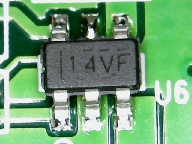

o141oo
ЗДРАВСТВУЙТЕ ВАМ !!!
ВОТ ЕЩЁ ОДНА ПРИСТАВКА ЦИФРОВАЯ НАКРЫЛАСЬ ПОДСКАЖИТЕ , РАСШИФРУЙТЕ ЭТИ ЭЛЕМЕНТЫ
ДОБАВЛЕНО 01/03/2019 22:02
ДОБАВЛЕНО 01/03/2019 22:03
Вот это оно ?TLV62569DBVR или TLV62569
