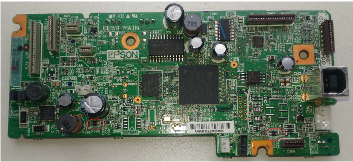

Помогите идентифицировать микросхему. Стоит в Main Board CE59 нескольких моделей МФУ Epson. Маркировка то ли 1DG, то ли IDG.
Маркировка

HN1B04FU
https://ru.mouser.com/ds/2/408/HN1B04FU_datasheet_en_20140301-771432.pdf

BigUh низкий поклон тебе за помощь.
