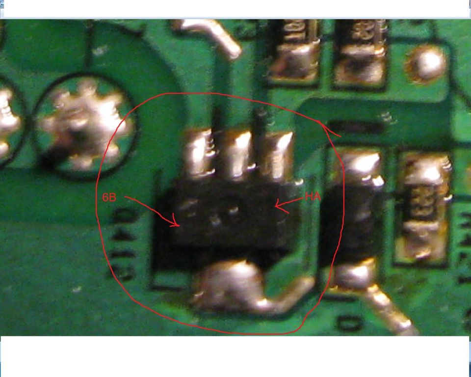

Помогите распознать элемент на плате часов с проектором
  Список форумов » Даташиты
НадирS
Сообщение #1 От 29/08/2021 22:10 цитата
Вздулся 6 ножечный элемент после подключения быстрой зарядки. Маркировка BXMA. Нигде не могу найти что это.
  img20210831175533.NtfXS.jpg  83.18 КБ  Скачано: 427 раз(а)
Slayer
Сообщения: 872
Slayer
Сообщение #2 От 29/08/2021 22:44 цитата
очень похоже на DC-DC преобразователь LN9361B502MR

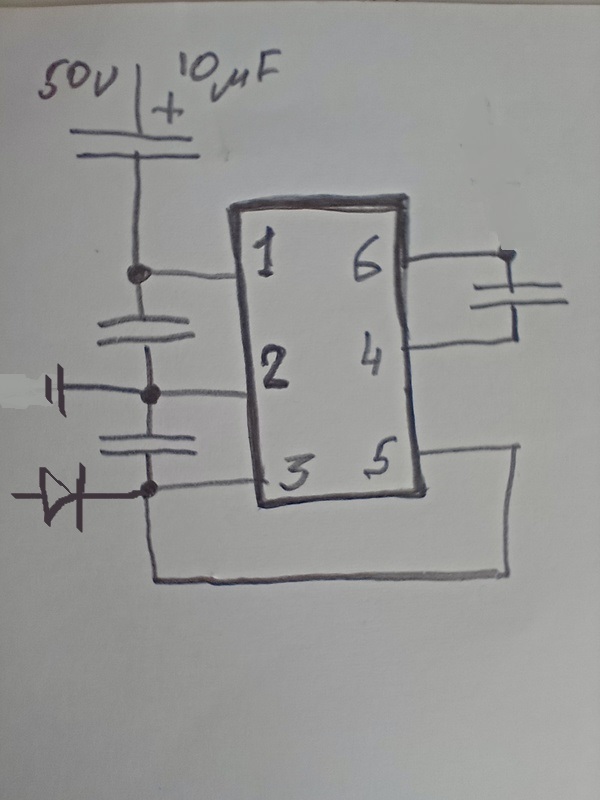

Схему подключения исправил. Была предложена вот такая микросхема https://datasheet.lcsc.com/lcsc/1912231403_XDS-TX4310B_C448640.pdf есть сомнения в ее приобретении может кто подскажет чем заменить

НадирS, читаемое фото маркировки и распиновку ног. Есть три варианта ответа.
У TX4310B маркировка другая.

Я нашел в справочнике одну подходящую под это маркировку, но не уверен. Вот и спросил для подстраховки. Она похожа на MCP1640CT-I/CHY повыш. dc-dc: adj./600 мА Uвх=0.65В sot23-6. Если я прав, дайте знать.
Спасибо за ответы. Я походу стал лений и не внимательный. Тут ответ для меня TX4310B. По разводке самое то.
