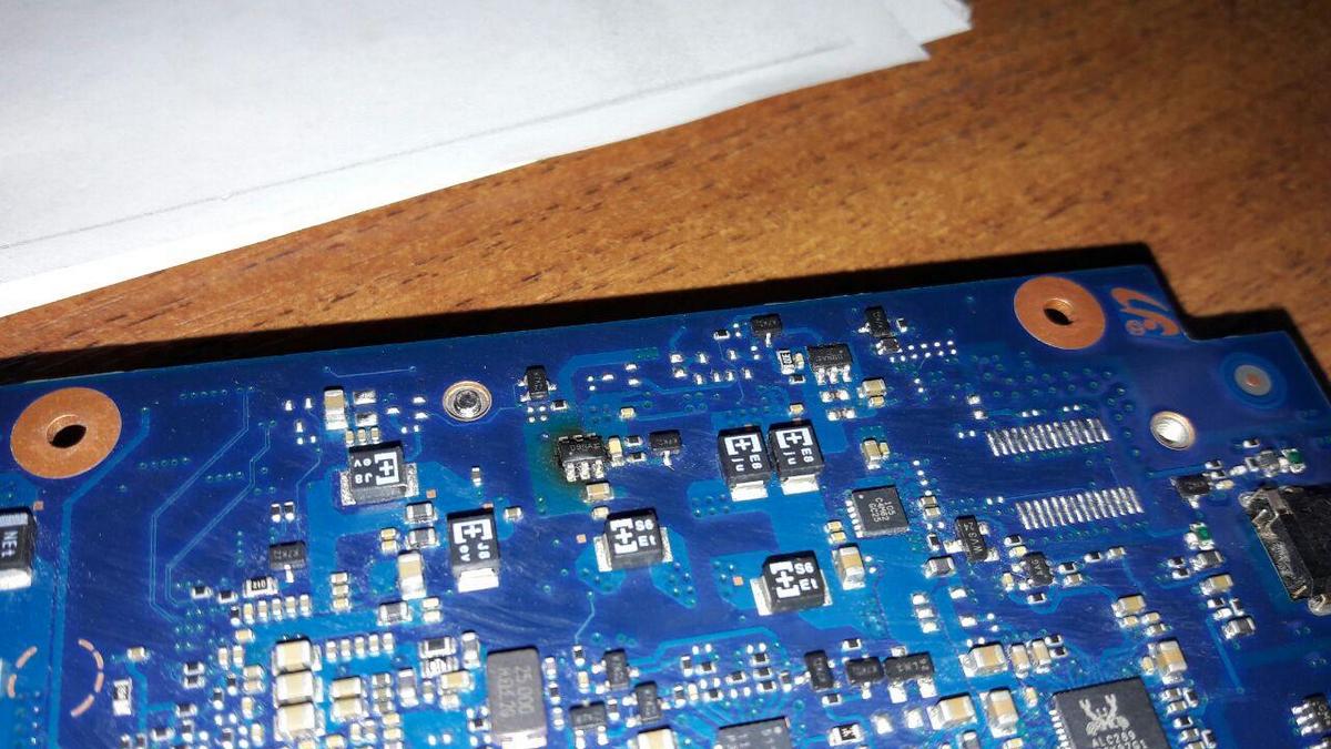

Материнка от ноута, сгорел smd компонент, маркировка D9NA 11)
В инете по нему информации не нашёл, но есть писание к чему то подобному, исходя из него написано что это P-каналный транзистор.
Прошу помощи отпределить что это ,и чем можно заменить. В магазинах радио деталей подобного нет.
  photo_2020-01-06_11-29-06.jpg  132.97 КБ  Скачано: 213 раз(а)

AO6409 Alpha & Omega Полевой транзистор с P-каналом.Заменить его чем вариантов предостаточно но мы не знаем есть ли они в вашем магазине.Да и после него в цепях могут быть неполадки он же не зря вылетел.Тут наверное нужно к нормальным спецам обратиться чтоб не ушатать изделие окончательно

На счёт угробить всю плату не страшно, она от списанного ноута, и впринцыпе если не заработает не страшно, но хотелось бы своими силами попробовать оживить. Проверял элементы в обвязке, вроде живые, сравнивал с другой рабочей платой. Если получится починить, ходу использовать в качестве домашнего сервера.
В городе есть пару магазинов с радио деталями
http://www.orion43.ru/
http://almi.kirov.ru/price
Если есть возможно подсказать какой транзистор лучше подойдёт, буду благодарен.
Ещё на алике нашёл вот такие, подойдут ли они, т.к. маркировка D9LA
https://aliexpress.ru/item/32855691891.html?spm=a2g0s.9042311.0.0.6b4833edLcf0zK
Заказывать, конечно такое количество излишне, но если нет другого варианта.
