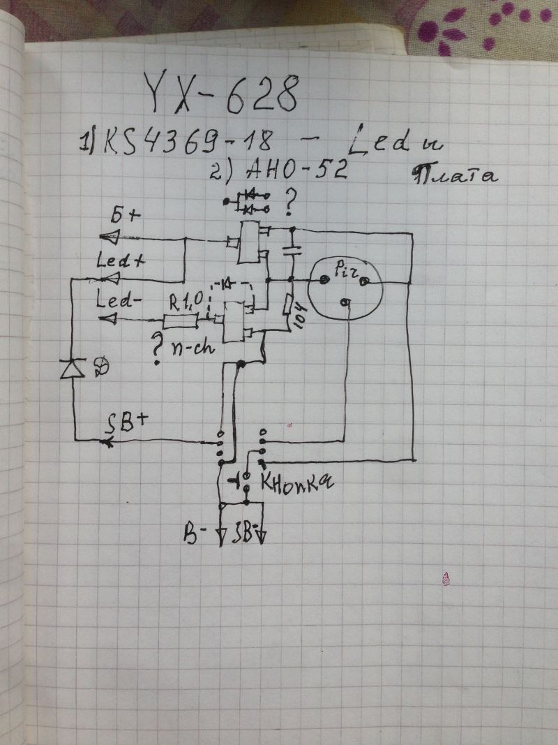

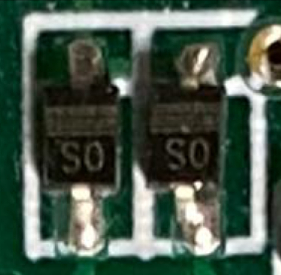

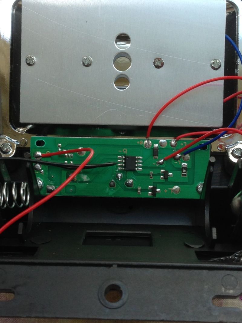

светильник с солнечной подзарядкой.
понравился датчиком движения.
но вот что стоит внутри? трехножки и микросхема затерты.
на фото "схема" надписи на плате и LED-ах.

игрушка называется YX-628

игрушка включается только при закрытом (темном, без света) состоянии солнечного элемента.
при попадании света LED отключается мгновенно. задержка датчика движения в темноте 15 сек.
напряжение Х.Х. (холостого хода) S.B. (солнечного элемента) - 5.5 В от LED лампочки.
собственное потребление схемы при закрытой S.B. - 10 mkA.
аккумулятор Li-ion - 3.6 V. ток разряда на LED-ы - примерно 300 mA. падение напряжения на резисторе 1 Ом - примнрно 0.5 В.
