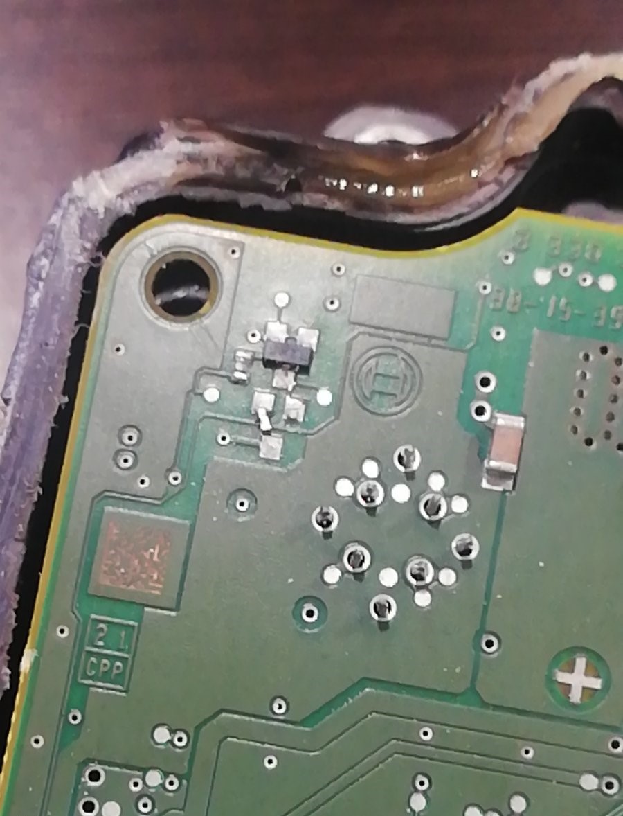

Имеется китайский телевизор LCD 9" China Noname NS-901.
Не могу найти никакой информации по данным элементам.
Прошу помощи.
Шасси: NS701KD-SSY1820-131-MB 2014.9.29
корпус: SOT23-6
1- на индуктивность 5,14 V
2-общий 0,9 mV
3-? 115 mV
4-конденсатор на Транзистор J3y (прыгает напряжение, с 71 ноги проца) 5.12 V
5-(+Vin)входное напряжение 4.94 V
6-на ту же индуктивность 5.14 V

giscorpiones
Подскажи пожалуйста, любителю, что за элементы S32e3 и s48e3. Какую функцию выполняют и чем можно заменить? На фото видны хорошо. Благодарю за ранее.

servpro
| Если до сих пор актуален вопрос, то в принципе можно дагадаться, что это формирователи 5 и 3,3 вольт соответственно. выгорел S48, поставил вместо него крен5в (то, что было под рукой) и все заколосилось. |
