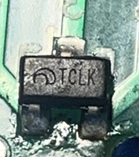

Помогите определить sot23
Маркировка TCLK

rommo
Сообщения: 821
rommo
Сообщение #2 От 03/09/2023 13:07 цитата
Где стоит?

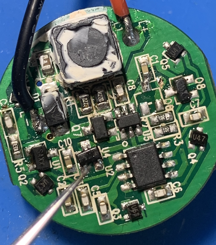

Стоит в драйвере led фонаря

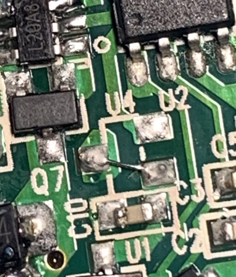

Парни внимательно посмотрел схему, этот транзистор стоит первичной цепи питания по плюсу, не него приходит +8в земля и уходит на питание стабилизатора 3.3в который и питает всю схему, я так понял он выполняет роль предохранителя, поставил перемычку, схема запустилась, подскажите какой аналог транзистора можно применить?
На фото со стороны Q7 приход с акб +8в, со стороны U2 земля, со стороны С3 уход + питания стабилизатора 3.3в

Хотя… на плате маркировка U4, стабилизатор 3.3в маркировка U1, вероятно там то де стабизатор, но зачем их два поставили?

Сообщение #6 От 07/09/2023 13:42 цитата
Скорее-всего, из-за того, что напряжение слишком высокое для второго стаб., поэтому понизили в два шага. Первый, вероятно, понижает до 5В.
