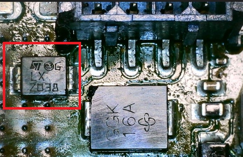

Помогите пожалуйста опознать микросхему по схеме. Срисовал с платы веткоизмельчителя. Полагаю это контроллер мощности двигателя. Что это может быть за микросхема?

| Больше на плавный пуск смахивает.Лучше плату сфотать что б корпус чипа был виден(мож там какие то надписи есть),так проще будет. |
saclia
vech
| Диод задом наперед нарисован. Смд микросхема. Маркировка стерта. У 555 выводы питания наоборот. |
гсп-69
| По питанию на пикушку похожа. |
skolin
Сообщения: 1221
| гсп-69 писал: | | По питанию на пикушку похожа. |
PIC12F629 |

| vech писал: | | Полагаю это контроллер мощности двигателя. Что это может быть за микросхема? |
Что за чудо"контроллер мощности"? Обыкновенный ПЛАВНЫЙ ПУСК. |
vech
Что за чудо"контроллер мощности"? Обыкновенный ПЛАВНЫЙ ПУСК.[/quote]
Полагаю это устройство следит за мощностью и или повышает напряжение на выходе при увеличении нагрузки (так есть реализовано в некоторых эл.тримерах) Правильнее наверное без нагрузки уменьшает напряжение при нагрузке выходит на норму. Либо защита двигателя-при перегрузке просто его отрубает. Плавные пуски в китайских инструментах более примитивные что ли. Если в тримере вместо контролера поставить плавный пуск-двигатель раскручивается до бешеных оборотов. идет в разнос.
Хотелось бы выяснить назначение этой схемы. |
Сообщения: 17959
Что б следить за нагрузкой и повышать мощность когда надо тут частотник нужен или обратная связь через энкодер.
На защиту от перегрузки ещё может смахивать,или отрубать при заклинивании.

| skolin писал: | | гсп-69 писал: | | По питанию на пикушку похожа. |
PIC12F629 |
Выпаять и вставить в программатор должен айди прочитать тогда и станет понятно-если это пикушка то айди должна отдать даже если защита стоит.
Сча китайцы на всём маркировки затирают |
vech
Сообщения: 17959
| Если там дырка в ней тогда понятно что увы и ах,а так варианты есть,если нет короткого по питанию то можно и попробовать. |
