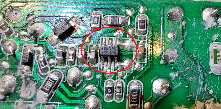

Резистор имеет пять полос.
Коричневый
Красный
Золотистый
Черный
Коричневый
Мультиметр измерил 1ом.Стоит шунтом в истоке полевика в БП на ncp1200.

всё правильно 1 Ом.
Сообщения: 17970
Сообщение #3 От 16/07/2024 18:02 цитата
0.1ом-один многовато для этой цепи.Для 1 ома должен серебристый быть

Типовая схема включения NCP1200 по datasheet .. в цепи истока полевика стоит резистор 2.8 ом. Так что 1.2 ом вполне близко к истине.

Может поверить схеме и поставить 0,2 ом.Схема очень похожа на мою, да и пульсирует он по 3 пин.от 0 до 3 в.
ДОБАВЛЕНО 17/07/2024 05:54
резистор установлен в блоке YSUS EAX61326302 .Может есть у кого такой блок и померять его,а то транзистор жалко палить.

георгий57, поставьте 1 Ом и не выносите людям моск. При определении номинала токового резистора нужно визуально ориентироваться на габариты ТПИ и примерную мощность источника питания. 10-12 Ом туда не зайдут по любому, а 1 или 0,1 можно попробовать. Всё зависит от мощности транса и скорее всего транс маленький, как в дежурку питальников ставят. И определитесь всё-таки что ремонтируете игрек или БП. И фото резистора в хорошем разрешением в студию.

На 1ом блок пульсирует,не запускается.Поставил 0,47 ом запустился но вместо 190в выдал 168в .Поставил 0,22 ом напряжение 250в и не реагирует на подстроечник.Пока производил замеры спалил полевик.Всетаки его номинал 1ом, нужно искать поломку.
