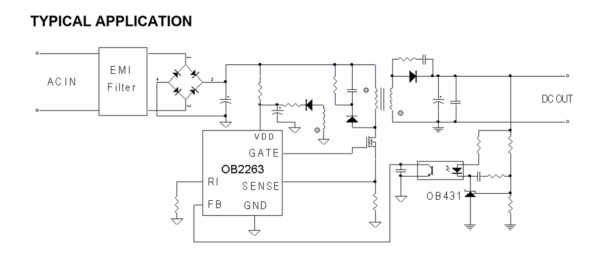

Сообщение #9 От 25/09/2024 16:38 цитата
Анатолий, на фото я опять ничего не увидел, маркировка размазана, нужен крупный план.
Исходя из всей информации, могу предположить, что это OB2263.

Сообщение #11 От 25/09/2024 17:03 цитата
ИМХО: больше похоже на OB2273.

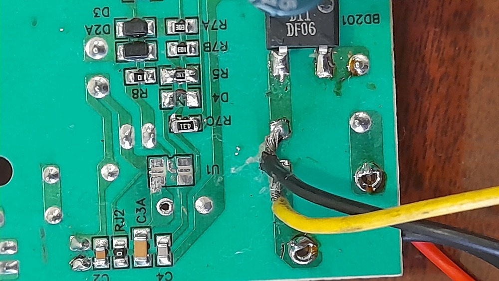

Анатолий Оробцов писал:
О результатах отпишусь.
С OB2263 не заработал. Печалька. рёв в три ручья

Сообщение #16 От 04/10/2024 14:04 цитата
Анатолий Оробцов, а ты резистор 100к с 3 ноги на землю ставил?

Сообщение #17 От 04/10/2024 14:14 цитата
s.fed писал:
В схеме его нет. Там только конденсатор С3А.

Сообщение #18 От 04/10/2024 14:34 цитата
Анатолий Оробцов, даташит глянь на OB2263. И поставь вместо конденсатора резистор на 100к.

Сообщение #19 От 04/10/2024 15:45 цитата
s.fed писал:
Анатолий Оробцов, поставь вместо конденсатора резистор на 100к.
Так и сделал. Блок питания заработал. классно! Спасибо откликнувшимся.
