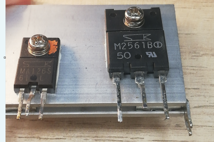

Добрый день!
Есть блок питания от принтера, в котором вышли из строя транзисторы M2561B и MA126S. В интернете встречается информация, что это симисторы, но некоторые источники называют их транзисторами.
Прошу помощи в определении типа этих элементов и подборе подходящих аналогов. Буду признателен за любые советы и рекомендации.
Спасибо!

TM2541B-L, TM2561B-L-TO-3PF 25A Triac-вроди однозначно написано
ДОБАВЛЕНО 14/11/2025 16:41
TMA12x Series
Triac (Bidirectional Triode Thyristor)-второй то же да и даташиты есть на обоих там можно прочитать-так что с аналогами думается проблем не должно возникнуть
