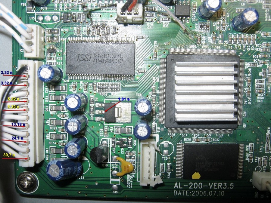

тюнер Opticum 7100А
AL-200-VER3.5
озу IS42S16400B-7TL
проц. М3329В
флешь S29AL016D70TF102
Принесли с просьбой привести в чувства,- на дисплее- ASH.
Вскрыв тюнер, обнаружил следы ремонта. R23 был заменён (прилеплен) резистором 0,125 ватт.и видна проделанная работа с радиоэлементами связанными с ком портом.

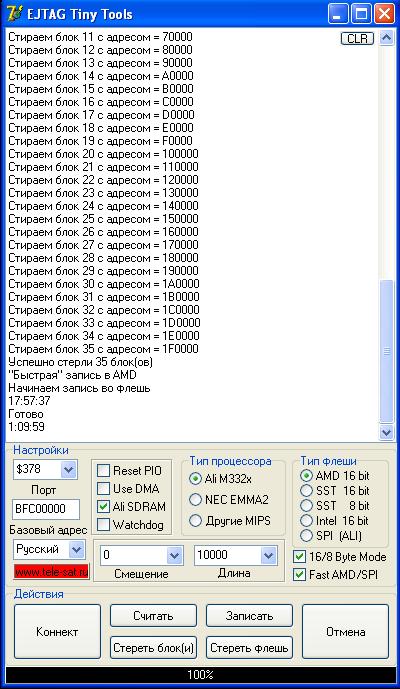

При помощи JTag залил полный дамп 1.3.72,после чего тюнер ожил, и был отдан клиенту.

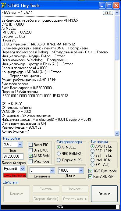

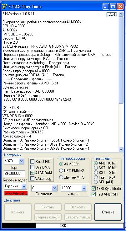

На следующий день принесли тюнер снова, вообще без каких либо признаков жизни,сказали потух..Вскрыв аппарат, обнаружил снова изменения в схеме.Резистор R23 был припаян к R17,то есть были замкнуты ноги проца 195,196.После восстановления к первобытному состоянию, прошивка результатов никаких не дала, хотя программа EJTAG_TT_1.0.6.11 обнаруживает флешь,заливает дамп.
Может кто даст дельный совет, как определить исправность процессора и памяти, и должно ли присутствовать питание на 85 ноге процессора и на 40 ноге IS42S16400B-7T?
Питание как будто бы в норме: 3,3;5,3:13,1:24,1:30:1,8 вольт.

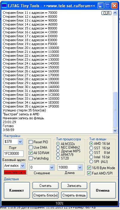

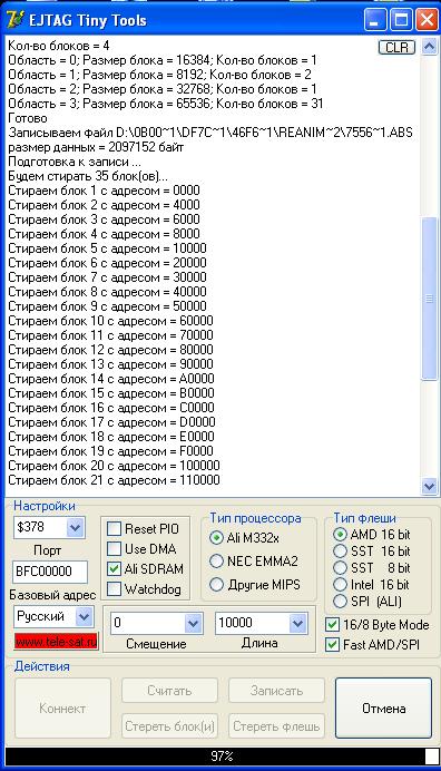

спасибо,попробую залить JTag -ом. Ещё у меня вопрос. После записи boot JTag -ом на дисплее тюнера должна какая нибудь индикация появиться?
ДОБАВЛЕНО 14/01/2013 15:03
sasha2066 писал:
Поставил на запись....На сколько должен греться проц ? Что то температура у него в районе комнатной....

Сообщение #10 От 14/01/2013 14:40 цитата
У меня JTAG на микросхеме. Дамп заливался успешно без R35
ДОБАВЛЕНО 14/01/2013 15:54
спасибо,сейчас буду искать 3,3 в на 85 ноге проца,возможно дорожка подходит под микросхемой

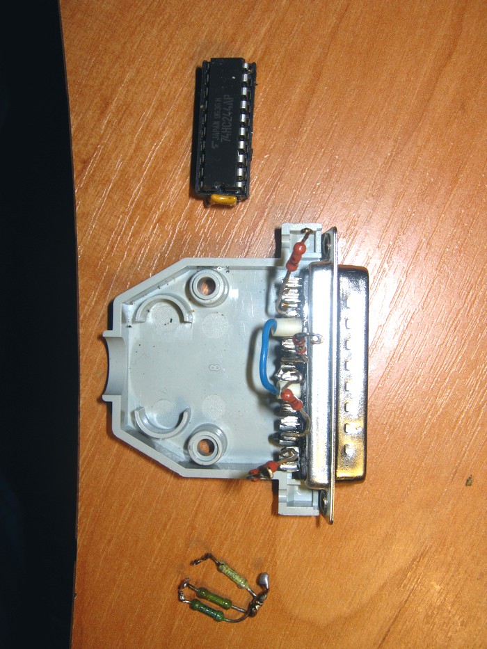

JTAG
 Размер файла:  203.77 КБ
 Просмотрено:  415 раз(а)
misha7

sasha2066
Сообщения: 49
Сообщение #12 От 14/01/2013 15:13 цитата
У меня на тюнере с 3,3 в соединена 90 нога проца,а к 85 дорожки нет????
ДОБАВЛЕНО 14/01/2013 16:21
sasha2066 писал:
ДОБАВЛЕНО 14/01/2013 16:26
возможно глобо и Opticum 7100А схемы не идентичны?
вот сфоткал

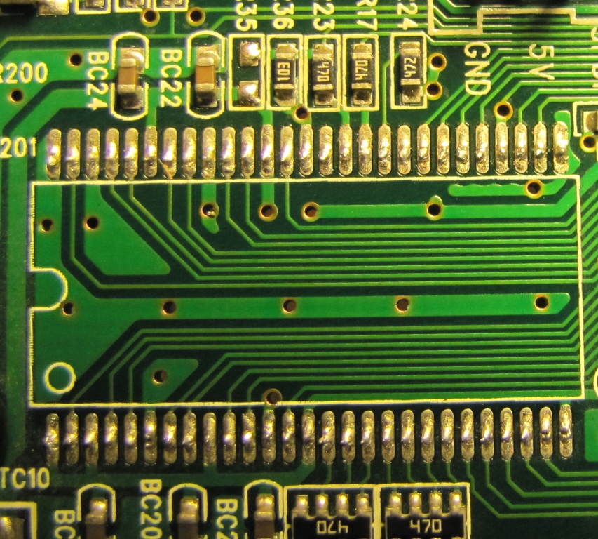

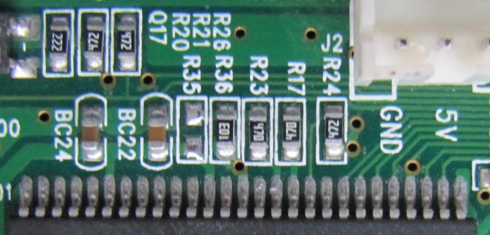

sasha2066
Сообщения: 49
Сообщение #13 От 14/01/2013 16:33 цитата
ещё одно несоответствие со схемой от глобо .39 нога ОЗУ соединяется только с R23,а R35,R36 и вторая нога R23 идут на 195 ногу проца....,судя по фото. ???

Сообщение #15 От 14/01/2013 17:53 цитата
твоё фото увеличил. На работе точно такая же мама AL-200-VER3,5 и у тебя на фото дорожка просматривается от BC10 с правой ламели до проца и ещё уходит под флешь. И последее фото- с 39н до основания резистора есть обрыв дорожки . А с верхнего конца резистора тоже обрыв до циферки 7 (R17)
bav, его брат стоит на работе. Звонил всё специально . Маху я в одном месте дал, не так ноги посчитал. И Автор тоже внимательно посчитает ноги и всё найдётся. Паяют паяльником и дороги выковыривают, поэтому JTAG льёт, а ОЗУ......В общем одна голова хорошо, а две.....подскажи что я упустил

ДОБАВЛЕНО 15/01/2013 11:22
misha7 писал:
просмотрел ещё внимательно под лупу дорожки на плате тюнера. 89 нога проца идёт под BC10 и дальше под флешь,90 - она же +3,3в к правому контакту BC10, 80-я на которой судя по схеме globo7010a_al-200-ver_3_5_858
должно быть 3,3в не идёт ни куда,разве что под проц.
Тоже самое возле озу,где "спецы" по палили дорожки,39 нога озу почему то подходит только к R23,что не соответствует той же схеме,а 195 проца - с r23,r36?r35.
Поэтому я и обратился,возможно у кого есть точно такой аппарат для сравнения. Но самое интересное что JTAG -ом он уже не льётся ,хотя программа определяет флешь что то куда то заливает без ошибок,а в результате 0.
  Изображение 023.jpg  71.3 КБ  Скачано: 552 раз(а)
  Изображение 025.jpg  166.82 КБ  Скачано: 538 раз(а)

Если не трудно,и конечно если есть точно такой аппарат,померять напряжения на 80,90,195 ногах проца и на озу 39,40 ножки
bav
Сообщения: 596
bav
Сообщение #19 От 15/01/2013 12:11 цитата
80 - NC
90 - 0
195 - пила
39 - пила
40 - NC
