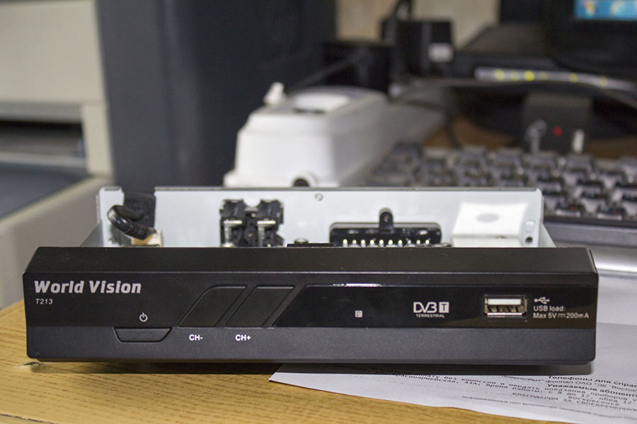

World Vizion T213 горит зеленый, на пульт и кнопки не реагирует.
На экране телевизора ни чего нет.
Приставка цифровая эфирная.
Состав:
Проц: M3105D
Флеш: 25Q16BVS
БП: DH321
Напряжения с БП 5В, 12В и 3,3В со стабилизатора присутствуют. Электролиты нормальные, других неисправных элементов не обнаружил. Сдул флэш, простенькой схемкой подцепил к LPT, считал прошивку программой SPIPGMW, а в прошивке одни нули, то есть даже восстановить не из чего, поиск по гугл ни чего не дал, ни ПО ни дампа, ни обновления через USB на данный ресивер не нашел.
Если у кого есть такой аппарат и прошивка к нему поделитесь пожалуйста.

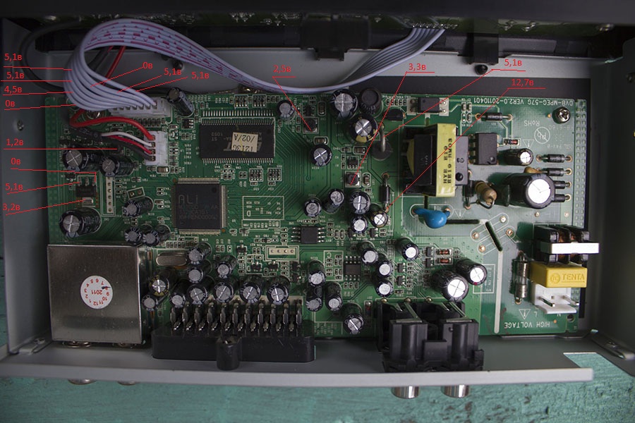

Да, 1,2в и 2,5в есть, не могу найти даташит на проц M3105D или кусок схемы на этом проце. На SPI флеш на 3 ноге 0в, может так и должно?

bav
Сообщения: 596
bav
Сообщение #8 От 06/06/2013 16:22 цитата
3 флешки соеденена с 32 проца и подтянута через R52 к +3,3в
letunov45
Сообщения: 115
Сообщение #9 От 06/06/2013 16:32 цитата
3 нога флешки доходит до 32 ноги проца, а вот R52 место есть но оно отсутствует.

Сообщение #10 От 06/06/2013 16:49 цитата
точно, отсутствует!!! каюсь...
Проц флешку хоть читаем. Осликом смотрим 2 ногу флехи.

На 2 ноге флехи практически ни чего не увидел на ослике с1-49 входное напряжение выставил 0,02в и еле заметный сигнал проскакивает

Сообщение #12 От 06/06/2013 18:41 цитата
Ерунда какая-то....
При чтении флешки должны быть импульсы амплитудой порядка 3В
Резет смотрел (117) нога?
Генерацию на кварце?
