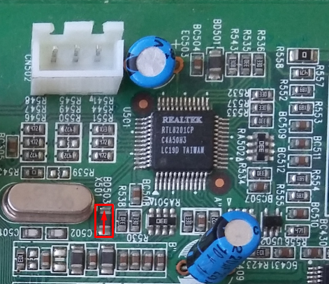

Привет УВАЖАЕМЫМ !!! Установил всё на место - (вроде красиво). Результат прежний.

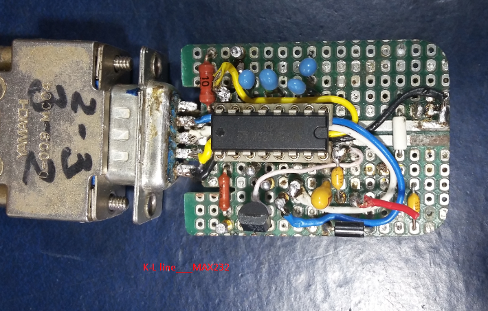

Адаптер RS232 на MAX232.
 Размер файла:  833.09 КБ
 Просмотрено:  207 раз(а)
Gumly99
Сообщения: 34
Сообщение #50 От 25/02/2021 13:06 цитата
Достал еще более ДРЕВНИЙ компьютер голливудская улыбка
Вот результат упс!
skolin
Сообщения: 1221
Сообщение #51 От 25/02/2021 15:38 цитата
Gumly99 писал:
Здравствуйте УВАЖАЕМЫЕ !!!
У меня практически всЁ самодельное - пашет !!!
ДОБАВЛЕНО 25/02/2021 10:37
Это не от жадности, а от без исходности улыбка улыбка улыбка
Согласен. У меня их около 8 штук. Разное назначение. Все самодельное, не от жадности, а любитель собирать своими руками. Но не в этом дело. Ни на один вопрос не ответил !!!
1- Проверял на работоспособность. Как я объяснял ?
2- У тебя сделано специально под нуль модемный кабель.? В любом случае должно тх идти на тх. И другие так же.
3. Инструкцию читал на PuTTY ?
4- какие драйвера ставил.?
Тяжело отвечать? Я понимаю что :: у меня все пашет::. Я так понимаю что ресиверы шьет.
И даже очень верю, но тут совсем другое. Поэтому запусти терминал и проверь свои настройки на ЭХО. Что то даже уже лень писать, когда до человека не доходит.
ДОБАВЛЕНО 25/02/2021 15:54
ЗЫ. Самое главное , железные корпуса разъемов не должны соприкасаться с общим проводом схемы то есть с 5.
Gumly99
Сообщения: 34
Сообщение #52 От 25/02/2021 17:23 цитата
Понимаю, что конкретно на вопросы не отвечал.
Естественно всЁ выставлялось и проверялось по рекомендациям.
Применялись различные кабеля RS232 и с общим корпусом и изолированным (5pin DB9).
В #50 посте - верхняя строка указана проверка UART-RS232. То что рекомендовалось - давно пройденный этап.
Спасибо за СОВЕТЫ браво! браво! браво!
