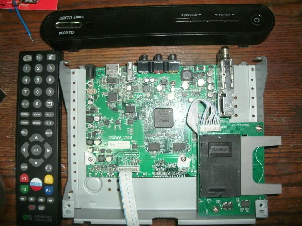

Ребят,нужен дамп на флэшь 25Q128, слитый весит около 16мб, причина -не видит пульт,пульт 100% рабочий,временами включался ,сейчас не хочет,питалки в норме,на всякий случай заменил фотоприёмник, обновлял по юсб через флэшку разные версии ПО, безрезультатно.

без пульта включается?
valeron76
Сообщения: 650
Сообщение #3 От 04/02/2014 18:43 цитата
без пульта он и не должен включаться, загораются две лампочки на стэндбай, и притухают-ярче загораются, вобщем в дежурке, при нажатии на эту кнопку всё тухнет, иногда долго долго нажимал пультом бывало включался.

да выходит две темы не по теме, мне нужен дамп для флэшь микры 25Q128 примерный вес16 мв, не тот что для юзби флэхи 7,5 мв.

RAMMER, возможно и включается при нажатии CHANNEL, но в моём случае не реагирует.

valeron76, всё там есть. Вот ССЫЛКА
И файл:
  Дамп пошивки GS 8306S_25Q128VFG_3D6F.rar  7.33 МБ  Скачано: 8805 раз(а)

заливка дампа не решила проблему,буду выписывать микру драйвера кнопок управления,всё же похоже что она,как и в похожей теме,но надо было проверить ПО, спасибо за дампик. решено.
