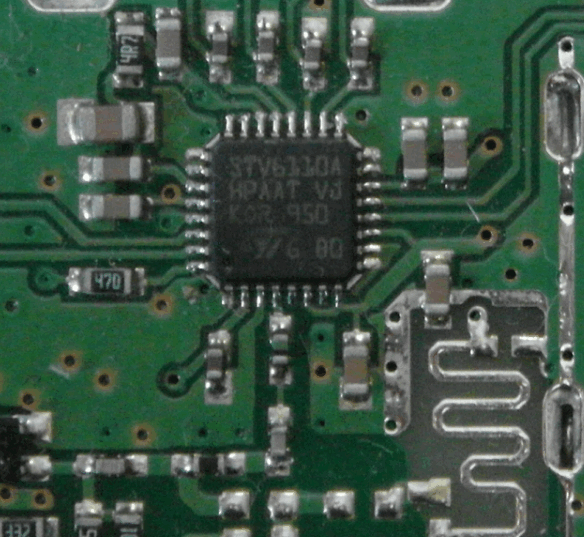

Добрый вечер. В ресивере сначала заогорелось "Er30", потом- "Er31".В СЦ приговорили "материнку". Предложили за 3500 новую "мать". Поразмыслив-купил другой ресивер.
А этот начал "ремонтировать" сам. После нескольких включений-выключений, "Er" пропал и ресивер начал запускаться. Но не было сигнала, т.е. не реагировал на антенну. "Методом тыка", постукивая по различным участкам "материнки" , выяснил что дело в антенном блоке. Надавишь посильнее-сигнал появляется на какое-то время.
Понёс в СЦ, объяснил, оставил. Через день прихожу- мастер сказал что это микротрещина где-то, но у него нет паяльной станции, пропаять не может. Но 250 рублей за прошивку всё-таки взял. Понёс в другой СЦ. Оставвил. Через день прихожу-результат тот же!!! Сказали что это микротрещина, нужно менять "мать" Но 250 рублей за разборку-сборку тоже взяли!!!
Всё это пишу что бы сразу ответить DJON 1967,который советует обращаться к специалистам.
Стал продолжать "тыкать". Выяснил,что при нажатии на микросхему в антенном блоке, появляется сигнал. Микросхема очень горячая, палец не терпит. Начал дуть на микросхему и, о чудо! Появился сигнал. Т.е. не микротрещина, а просто перегрев микросхемы!!! Ну,может,вследствие перегрева и где-то внутри неё пропадает контакт.
Теперь такие вопросы: Какая маркировка у этой микросхемы? Можно ли каким-либо аналогом заменить?

название видно этого блока?

Strannickk,
Реальней поменять тюнер целиком - для этого потребуются менее специфическое оборудование и опыт. Тюнер с разборки взять, чтобы опять на космические цены не попадать.

Спасибо. Да вопрос решён покупкой нового U510. Просто хочется САМОМУ отремонтировать! В душе готов его просто выкинуть,но хочется довести "до логического конца". Т.е.-или отремонтировать или совсем "убить" его.
И ещё. Тюнер там,по-моему, на одной материнской плате...Не отдельно.
Тогда проблемно без фена и навыков.

Strannickk писал:
viktor_ramb писал:
viktor_ramb, опять общие советы , о том чего не видел браво!
Strannickk , купи обычный 25W паяльник и пропаяй ножки по кругу , там и фен не нужен ...

RAMMER писал:
теперь хоть буду знать что м\с от непропая греются смех

Strannickk, и судя по твоей фотографии ремонтируй блок питания ...

Фото не моего реса,а из интернета.
Чем можно заменить эту микросхему,если не найду оригинал.
Ресивер УЖЕ КУПЛЕН НОВЫЙ! Задача самому или отремонтировать или до конца убить!!!

RAMMER,
ТС сам задефектовал ИМС на перегрев, соответственно пропайка это чисто для очистки совести.
Вам это ни о чем не говорит? А то уже до совести добрались...
