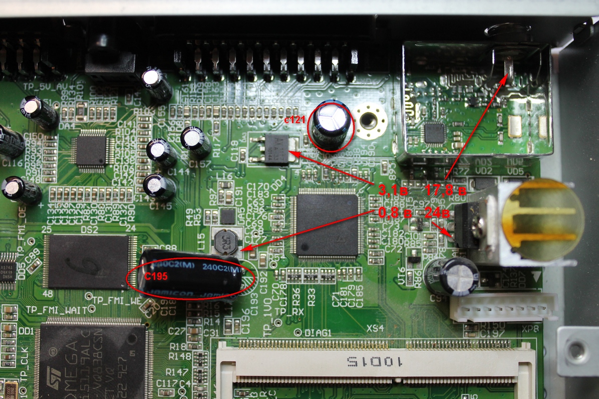

Рес GS 8300, в БП выгорела нижняя часть платы, дым, искры и тд. БП заменен на абсолютно новый, напруги в норме, также заменен вздутый лит с195 и попутно с121, аппарат включился, но нет сигнала, после сброса на заводские настройки не сканирует каналы, в ручном режиме тоже, хотя шкалы почти по 80%. Замеры и замененные детали на фото, по последнее. Похожие вопросы на форуме поднимались, но там либо ответа не было либо в личку...

alexbf109, что то не видно модуля NP4+ на фото. Тогда так и будет. Если модуль поставить, он в меню опеделяется?

Да, пробовал сканировать без модуля, поставил модуль на место - каналы нашлись, не знал что поиск каналов через модуль завязан, думал как на старых дрехах, модуль только за декодирование сигнала отвечает. Тема решена.
